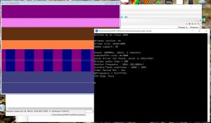

    тут как то все красивше)
    А вот фигушки. Ничего не красивше. Если заметил, подсчеты даже не начались (в названии окна нет частоты семплов).
    А все потому, что на этой машине сильно отличается частота семплиров от эталонной 48000Гц.
    Специально для тебя вариант теста с шииироким окном захвата. Скорее всего он захватит. Но это только для тебя. Для остальных обычный 2.6.

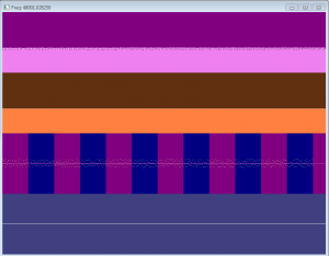

    блин, а я то игруху ужо успел запустить)) ну вот, с захватом получилось:
    окак, а почему может частота семплов проседать?? Проц точно не самый древний, да и материнка)))
    Она не проседает. Она отличается от заявленной. Т.е. заявлена 48000Гц. А на деле 47999Гц, как в твоем случае. Т.е. на целый герц отличается) Это копейки, на слух никогда не услышишь.

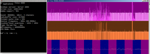

    в фоне браузер и много всякого еще
    10+минут стояло ничего не жалось не шевелилось
    начав шевелить окном и прочим
    так же тест лучше весь разместить в одном окне
    тк скриншотилка уже вызывает проседание графика
    да и лучше бы притулить собственное сохранение лога
    в виде картинки и текста по таймеру
    так будет надежней
    чтоб включил а дальше оно само
    кстате а что за "audio driver not found"???
    омаке
    проц с частотой на авто
    2 правых скачка - скриншотилка
    дергание в больших количествах
    консоль немного до этого
    проц на 1ГГц
    дергание слегка недоскриншотилось

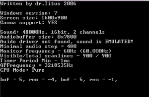

    Спасибо!
    XP радует.
    На половине тестов более старших версий винды тоже все окей.
    Подождем кого-нибудь, у кого тест даст отрицательный глюк типа -480.
    Не обращай внимания, это мелочи.
