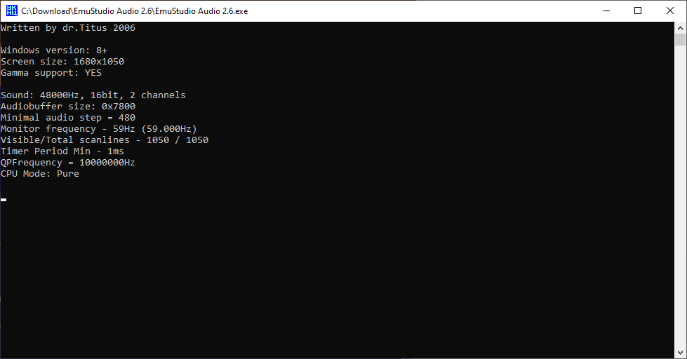

    Конфигурация та же (Windows 10 x64, Core i7-9700K, Denafrips Ares with XMOS XU208 USB Audio).

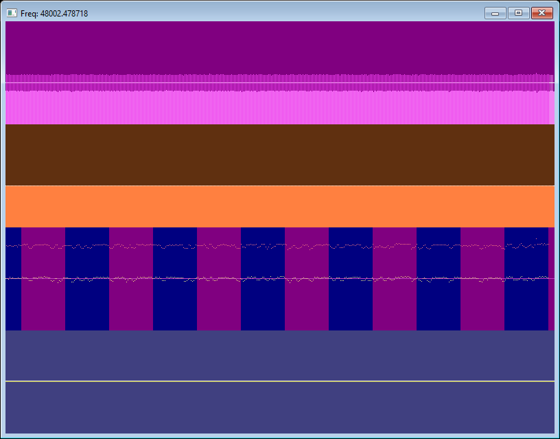

    Интересное раздвоение временных характеристик.
    Сколько минут ждал?
  4. #564
    28.01.2015
    27
    Сколько минут ждал?
    Около получаса. Слишком долго?
    Наоборот шикарно.
    Я бы всех просил ждать по пол-часа, часу. Но народ не согласится, я думаю) А если согласится, потом уже следующие тесты запускать не станет. Скажет - ну, нафиг)
    Предварительный итог тестов DirectSound такой:
    1) На системах XP синхронизация точная и устойчивая.
    2) На части систем Vista+ синхронизация хорошая, а на части огрублена до 480 отсчетов, в связи, видимо, с особенностью реализации конкретных драйверов. Даже не смотря на подобную огрубленность можно синхронизироваться точно, но для этого понадобятся минуты, а то и десятки минут, пока частота не будет вычислена маскимально точно. Иными словами первые 5-10 минут работы эмулятора возможны артефакты в звуке, а уже позже все становится идеально.
    Но это меня не устраивает, поэтому надо искать правды в системе WASAPI (не Exclusive, которая монопольно владеет карточкой, и была в этом треде протестирована), а в обычной. Не исключено, что результаты будут такие же, как и в DirectSound, т.к. на машинах Vista+ DirectSound все равно транслируется в WASAPI. Но надо поэксперементировать.
    А не могло ли на это повлиять отключение дисплея после 5-ти минут бездействия пользователя?
    Я думаю нет, это обычные особенности звуковухи. Ведь у тебя сразу было такое раздвоение при запуска теста же.

    Нда уж, мне это не нравится. Уже третий человек и одинаковый глюк. Причем, это НЕ глюк теста, а именно системы.
    Сложно тут сказать в чём дело. Толи драйвера кривые, то ли матери/чипсету кирдык хз
    Ты забыл кинуть рамки окон, на которых частота семплов пишется.
    Чёт это упустил из виду. Скачат значения от 47988 — 48002
    Нет, чипсету не кирдык. Звук звучит хорошо.
    Именно думаю, что особенности реализации драйверов.
    Посмотрим, что получится с WASAPI.
