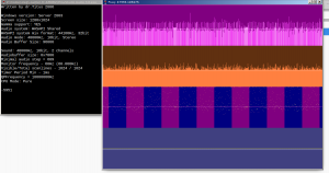

    Windows 8.1, Creative Audigy 2 Value (SB0400)
    1. Некое сообщение о ненайденном аудиодрайвере.
    2. Если окно с графиком перетаскивать - получаем вертикальные всплески на графике.
    1. Не обращай внимания.
    2. Это нормально.
    А вот то, что появилось в консоли число 434 - это говорит о там самом глюке.
    Сколько по времени ждал?

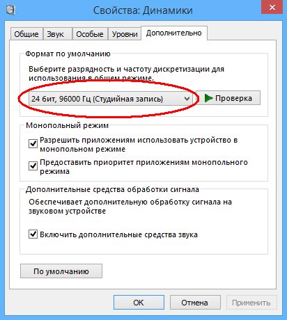

    Если хочешь получше звук везде, подними показатели в настройках системного миксера звука:
    Пару-тройку минут. Вот еще скрин, почти час прошел.
    В общем, типичная аудиокарта с погрешными драйверами в общем режиме.
    Как и у меня)
    У меня тоже Audigy)
