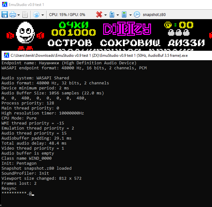

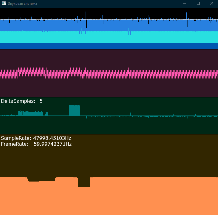

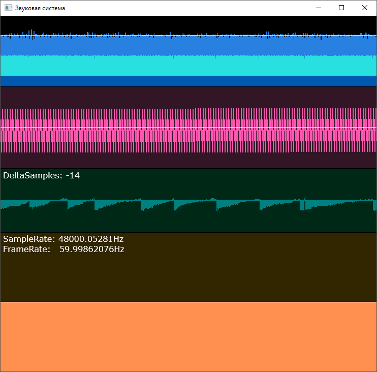

    Картинки
    Забыл предупредить, что запускать надо ту версию, которая ближе по частоте кадров к частоте кадров вашего монитора.
    Т.е. если у вас монитор 60Гц, то запускать надо версию 50Гц.
    Если 100Гц, то запускать 100Гц.
    Audiobuf можно выбирать 0.5, если звуковая карточка стабильная, хорошая, и 3.5, если ее характеристики гуляют. Но для теста можно запускать 3.5, чтобы наверняка.
    И если у вас Win7, и почему-то не идут нормальные версии, то можно запустить версию DWM.
    Что же касается консольного окна, то его надо все присылать, т.к. там сверху убежало много полезной информации.
    Например, в данном случае видно, что пиксельные шейдеры 5.0 видеокартой не поддерживаются. Интересно, почему, это все написано в консольном окне выше.

    EmuStudio 0.9 test 1 (ZX-Mode)
    Written by dr.Titus 2006,2025
    CPU: Intel(R) Core(TM) i7-3770 CPU @ 3.40GHz
    Support: MMX SSE SSE2 SSE3 SSSE3 SSE4.1 SSE4.2 AVX
    Logical CPU cores: 8
    Current CPU #0 frequency: 3401MHz
    DWM Composition: Enabled
    Powered from AC
    Power scheme already exist
    Low CPU AC threshold = 90%
    Low CPU DC threshold = 20%
    Power scheme activated
    WM_CREATE
    Windows version: 10 (10.0.19041.5438)
    Multimedia timer resolution: 2029 mks
    Multimedia timer resolution: 1982 mks
    Desktop DPI: 96 dpi (scale: 100%)
    DXGI version 1.6
    Direct2D version 1.3
    Monitor[0] - AMD Radeon RX 580 2048SP: Acer V246HL
    Mode: 1920 x 1080, 60.000000Hz
    Frequences set: 60.00Hz
    Hardware composition: fullscreen / cursor stretched
    Monitor[1] - Intel(R) HD Graphics 4000: SONY TV
    Mode: 1920 x 1080, 59.940060Hz
    Frequences set: 23.98Hz, 24.00Hz, 29.97Hz, 30.00Hz, 50.00Hz, 59.94Hz, 60.00Hz
    Hardware composition: not supported
    Adapter[0]: Direct3D feature level 11.1
    Adapter[1]: Direct3D feature level 11.0
    Allow tearing (variable framerate): supported
    WASAPI system mix format: 48000 Hz, 32 bits, 2 channels, float
    Endpoint name: Динамики (Juli@ Audio)
    WASAPI endpoint format: 48000 Hz, 24 bits, 2 channels, PCM
    Audio system: WASAPI Shared
    Audio format: 48000 Hz, 32 bits, 2 channels
    Device minimum period: 3 ms
    Audio Buffer Size: 1056 samples (22.0 ms)
    0, 0, 0, 0, 480, 0, 0, 0,
    Process priority: 128
    Main thread priority: 0
    High resolution timer: 10000000Hz
    CPU Mode: Pure
    WMI thread priority = -15
    Emulation thread priority = 2
    Audio thread priority = 15
    Audiobuffer padding: 4.2 ms
    Total audio delay: 23.5 ms
    Video thread priority = 1
    Audio buffer is empty
    Class name WIND_0000
    Init: Pentagon
    Snapshot snapshot.z80 loaded
    SoundProfiler: Init
    Viewport size changed: 812 x 572
    Resync
    *@.@@@.@@.@.@@@@@.@.@@@@@@Resync
    @@@@@@@@@@@@@Resync

    Мое.
    EmuStudio 0.9 test 1 (ZX-Mode)Written by dr.Titus 2006,2025
    CPU: Intel(R) Core(TM) i5 CPU         750  @ 2.67GHz
    Logical CPU cores: 4
    Current CPU #0 frequency: 2668MHz
    Powered from AC
    WM_CREATE
    Windows version: 10 (10.0.19041.5369)
    Multimedia timer resolution: 1994 mks
    Multimedia timer resolution: 8621 mks
    DXGI version 1.6
    Monitor[0] - NVIDIA GeForce GTX 750 Ti: V233H
    Frequences set: 59.94Hz, 60.00Hz
    Monitor[1] - NVIDIA GeForce GTX 750 Ti: Unknown
    Adapter[0]: Direct3D feature level 11.0
    Endpoint name: Динамики (Realtek High Definition Audio)
    0,  480,  0,  0,  0,  0,  480,  0,
    CPU Mode: Pure
    Audiobuffer padding: 29.2 ms
    Total audio delay: 48.5 ms
    Init: Pentagon
    SoundProfiler: Init
    Frames lost: 1
    Resync
    *******.@.@@.@.SoundProfiler: End
