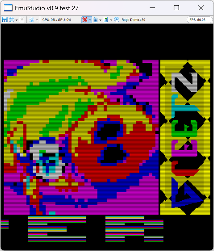

    не смертельно конечно, но видимо какие-то команды Z80 по тактам не совпадают. Зонтик RAGE при этом ровный.
    Вполне возможно, т.к. я только примерно подвинул тайминги под Пентагон. Можно скорректировать.
    Что за тест, как называется?
    До новой модели процессора еще не дошел, поэтому пока оставил старую, написанную еще в 2005.
    Пока что тестирую новинки. А именно потактовый AY, а также в целом видео-звуковой движок синхронный.
    Ну а процессор, тайминги подогнал к Пентагону, чтобы можно было хотя бы демки смотреть в мультиколоре.
    Нее, тут думаю тайминги подвинуты верно, ибо RAGE точно становится. Тут другое.
    Попробовал десяток своих поделок. На каких-то бордер совпадает (с задуманным), на каких то - нет.
    Видимо "пляшут" команды проца Z80 - или длиннее, или короче по тактам. Надо бы тесты проца запускать, но их у меня сразу не нашлось в формате снапшотов...
    Хотя да, возможно и в RAGE есть неправильные команды, и бордер все же надо двигать...
    Но в любом случае надо проверять растактовку команд\операндов
    зы - запустил тест Патрика - много ошибок, 36. Даже если не считать первые четыре, то все равно много.
    А без этого сам понимаешь, точности на бордюре никакой не будет...
    Да, скорее всего какая-то команда выполняется неправильное число тактов. Но у меня нет теста, который измеряет число тактов всех команд, поэтому еще не выяснил, какая.
    Если он тестирует MEMPTR (3 и 5 флаги), то конечно будут ошибки, т.к. в старом движке Z80 2005 года это не реализовано.
    Но, учитывая то, что этот движок временный, и даже на нем будут работать 99.9999% всех игр и дем, то реализовывать MEMPTR в старом движке контрпродуктивно.
    Меняй проц на ядро от Злого Киллера, он говорит что у него оч точное ядро, нА Си
    Я не ставлю себе в эмулятор чужие движки) Только свое)
    У меня есть собственноручный реверс Z80. Писать движок нужно только по нему, но, пока что совершенно нет времени на это, т.к. в отличие от AY, который в 10-20 раз легковеснее, написать хороший и быстрый Z80 точно по реверсу - это масса работы.
    зызы - добавил немного тестов, и от Патрика - то жи
    Tests.zip
    Ты бы хоть написал, чего каждый тест тестирует и на каком уровне)
    То, что какая-то команда Z80 выполняется неправильное число тактов, я просто уверен, т.к. в деме Across бордюр слетает.
