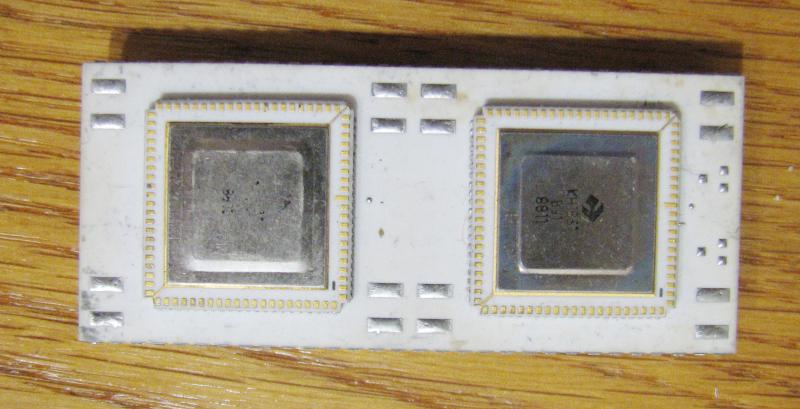

    Цитата Сообщение от Sergey Посмотреть сообщение
    Аналогичных современных процессоров НЕТ.
    Почему же нет? :-)
    Кое где ещё имеются единичные экземпляры.
    В конце 80-х или начале 90-х к нам на завод приезжал то ли разработчик, то ли еще кто и читал лекцию о новинках. После лекции, как водится, посидели в неформальной обстановке.Выпросил у заезжего спеца процессор. Он сказал, что рабочий, но я не проверял. Когда-то, еще работая в НИИ, начинал программировать на Э-60. Делал себе на 1801ВМ1 комп. Решил сделать покруче - на М8. Потом все развалилось. Пришлось заниматься intel-ом и Zilog-ом. Короче, опустился и деградировал...
    Он пролежал у меня более 20 лет... Недавно обнаружил в закромах.
  7. #36
    20.04.2013
    г. Павловский Посад
    4,246
    498
    557
    436 сообщений
    42 Post(s)
    1831ВМ1+ВУ1 - отличные процессоры, в России их смогли догнать только в середине 00-х выпуском полумифического 1836ВМ3/1806ВМ5 - на 16 мгц ( гонится сильно больше 20 мгц ).
    Однако скажу, что экземпляры 1831 на 15 мгц крайне редки ( внизу карандашом написана частота, если нет надписи - 10 мгц ).
    Я несколько месяцев назад пытался приделать 1831ВМ1 к БК11М - но столкнулся с тем, что по адресу 177660 сидит регистр ДП в ИС 1831, а в БК там клава на 1801ВП1-014 -т.е. надо сильно хитрить с ДП, что сразу снижает интерес пользователей к поделке с упомянутой ИС.
    Кстати, за совковыми ИС серии 1831 сильно охотятся коллекционеры, дают 1-2-3К руб.
  8. #37
    25.11.2011
    г. Красногорск
    1,389
    1831 ?

  9. #38
    09.01.2010
    Ильичевск
    95
    1831 ?
    Да.
    На одной крышке надпись стерлась, но на другой четко читается КН1831ВУ1 и дата 8811, а снизу на керамике карандашом надпись - "Теорема снять", "не ст". "кз 54,55".
    Ну, с кз все понятно - короткое замыкание между выводами, Теорема - это название темы, а вот не ст - не стоИт или не стОит? :-)
