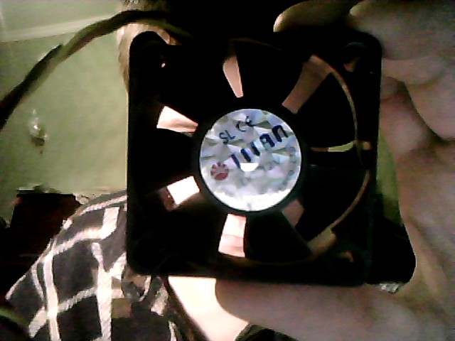

    Раздобыл таки кулерок, идеально подходящий под радиатор.
    там три провода.
    Чёрный -12, красный +12 , а жёлтый, на сколько я понял, для обратной связи, инфа от дачика оборотов поступает, что ли...
