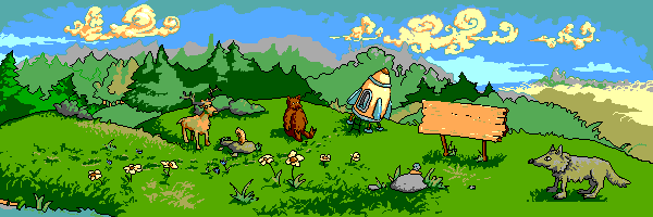

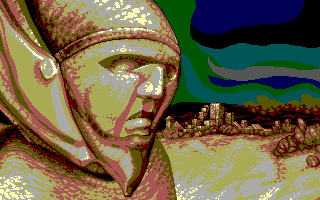

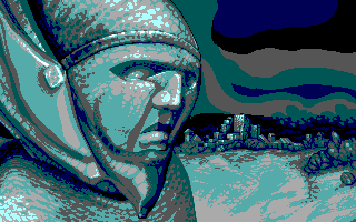

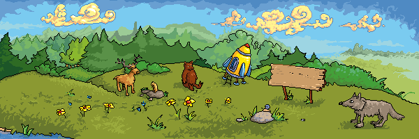

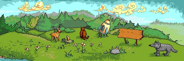

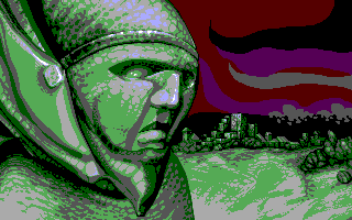

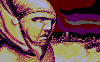

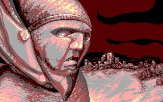

    Титульная картинка в NedoDemo 2 делалась сведением двух слоёв, сконверченных с разными палитрами, причём один с dithering, другой нет (чтобы сохранить чёткие края). Каждая конверсия делалась в произвольную палитру (что-то вроде greyscale), после чего все цвета выставлялись вручную, а потом вычищались пиксели, опять-таки вручную.
    Кот конвертился цвет-в-цвет, потеряна только одна краска. Но цвета для этого пришлось подбирать вручную, а часть выпирающих пикселей пришлось стереть.
    Памятник - это примерно 15-й вариант конверсии картинки, которая изначально была в greyscale. Были варианты с жёлтыми, зелёными, красными, синими цветопереходами, в сочетании с разными вариантами раскраски земли и неба. Чтобы получился приемлемый вид, вручную были исправлены плечо, блик на глазу, обводка, небо и в одной из версий - здания. (Разумеется, результат всех исправлений согласован с Jokov.)
    Вот несколько вариантов:
    Панорама - где-то 5-й вариант. Сначала была подобрана палитра из 16 цветов, не совсем точно отражающая оригинал (в нём 65 цветов),
    но которая по крайней мере сохраняла воздушную перспективу за счёт разных оттенков зелёного. Но исходные оттенки были потеряны.
    Автору эта версия, разумеется, не понравилась.
    Поэтому дальше каждый цвет вручную вырезался из оригинальной картинки, конвертился в сетку 50% из цветов, имеющихся в палитре (её для этого пришлось неоднократно исправлять) и вставлялся в результат. Особенно трудно пришлось при подборе цветов в правой части картинки. Кое-где опять пришлось исправлять пиксели. Но результат того стоит.
    Уменьшенные копии скриншотов - естественно, каждый из 8 сконверчен по-своему и исправлялся вручную, иначе на них невозможно смотреть. При этом каждый из них опять-таки вручную сводился в 14-цветную палитру с возрастанием яркости.
