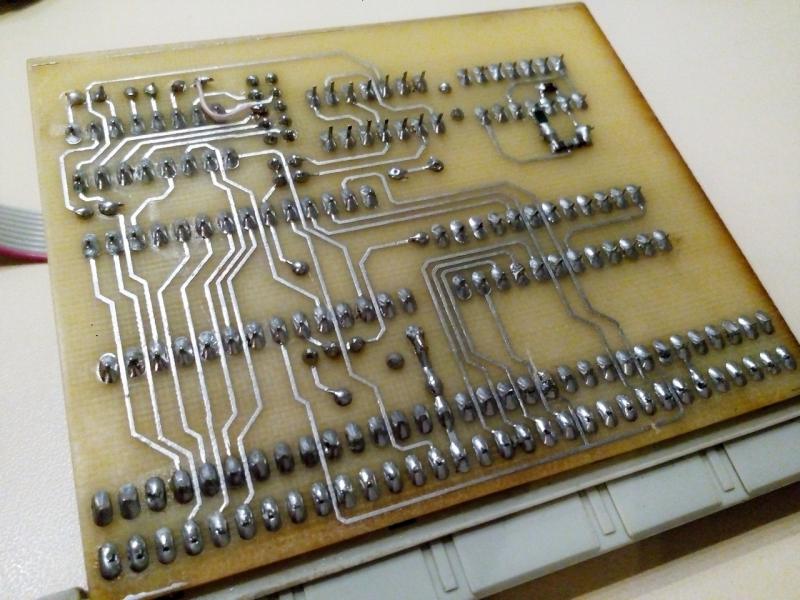

    Небольшой отчет. Сегодня разработал и изготовил печатку для COM-порта, по честному - двухстороннюю. Все заработало с полпинка. Каюсь, что морочил людям голову, МГТФ - зло Если кому вдруг надо (что конечно очень вряд ли, но все же ) - есть разводка в 6-м лэйауте.
    Орион-COM1.rar
    Заточено специально под ЛУТ - широкие площадки, минимум переходных отверстий, в основном переходы выролнены на выводах мс. Разведено под кварц+дискретный ген на НС00, перераскинуть под интегральный ген можно в секунду.
    И да, uPD71051 замечательно работает на 115200. Разница конечно приятна, но функционально ВВ51 весьма имеет право на жизнь. При орионовских объемах данных эта разница несущественна, гораздо важнее сам функционал.
    Ну и кроме того, орион-сервер подтвержденно работает на х64 платформе.
    Denn, выражаю еще раз благодарность - как за помощь, так и вообще - за продукт! Повтор введенного буфера по "стрелка вверх" - это кайф! Ctrl+Enter в коммандере!! Бомба! Подозреваю, что о массе ништяков я до сих пор и не знаю
    Вот такое вышло. Вилка на плате под писишный кабель с DB-9.

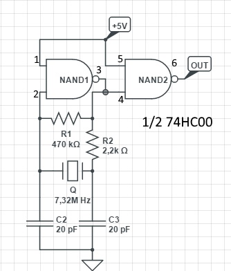

    Если не сложно, поделитесь проверенным вариантом.
    Дело всё в том, что виртуальный диск является как бы надстройкой над ОС, а последняя при файловых операциях "гоняет" каталог (ноги растут от дискет). В случае вирт. диска "гоняется" объём данных, соответствующий фактическому размеру каталога. Т.о. при большом кол-ве файлов на диске объём получается ощутимый (кол-во файлов умноженное на 16). На скорости 115200 Бод передача каталога среднего размера (40..60 файлов) фактически мгновенная, в результате чего и получается комфортная работа. На 14400 Бод очень тоскливо.
    Когда у меня был только порт СОМ1 на 14400, то я предпочитал работать на Орионе с дискетами, а на писи только делал бэкапы. С переходом на СОМ2 (115200) я от дискет ушёл, т.к. это совершенно иной уровень комфорта.
    В смысле, генератора? Да пожалуйста!
    В качестве микры, подозреваю, можно ставить что угодно из КМОП-инверторов.
    Я НС00 поставил от балды.
    Данная схемотехника является фактически аналоговой, в ней всё очень сильно завязано на номиналы деталей, а также входные/выходные сопротивления инвертеров.Поэтому я и попросил опубликовать конкретный рабочий вариант.
    Вариант генератора на рассыпухе с кварцем - это хорошо, т.к. не у всех есть возможность достать интегральный ген. (Сергею на заметку при разработке платы DS-Card: сделать разводку под оба варианта!)
    Дык любой генератор - это же аналоговая схемотехника по сути. Собственно генератором тут выступает первый логический элемент, второй - буфер, резистор со входа на выход задает ОС, 470к-1М что есть под рукой, номинал не особо критичен - он задает конечное усиление (которое без него стремится к бесконечности), чтоб генератор не фонил одновременно на куче гармоник. Второй резистор - нагрузка гена, 1-10к, также весьма толерантно к разбросу.
    Ну и кварц и два стандартных кондера - абсолютной стандартный параллельный ген. В любой атмеге или прочей фигне со входами для резонатора, да и в интегральных тоже - внутренний ген представляет собой именно такую схему. Я собирал его бесчисленное количество раз, прямо из любого подножного гу@но и палок - не помню ни одного случая, чтоб он не работал просто сходу. Главное - делать на КМОП, и чтоб элемент с инверсией был. Обычно под руку попадает НС00 или НС04. Нижний предел, на котором я запускал такой генератор - думаю 3-4 мегагерца - меньше не было нужды, верхний - 24,576 МГц - выше также не было нужно ни разу.
    Более того, футпринты им можно сделать с перекрытием, чтоб люди ставили либо ген, либо микросхему - одновременно два разных все равно никто не
    станет использовать. Заодно футпринт можно и под СМД генератор там же.
