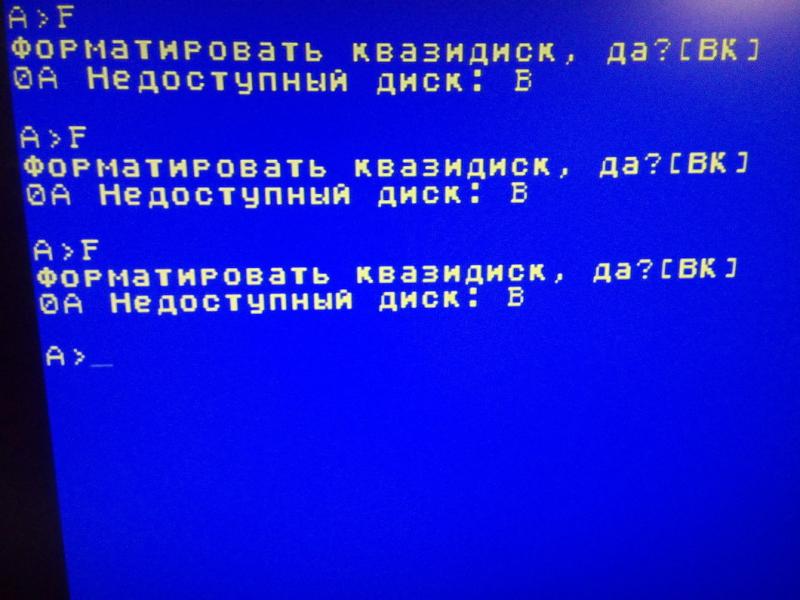

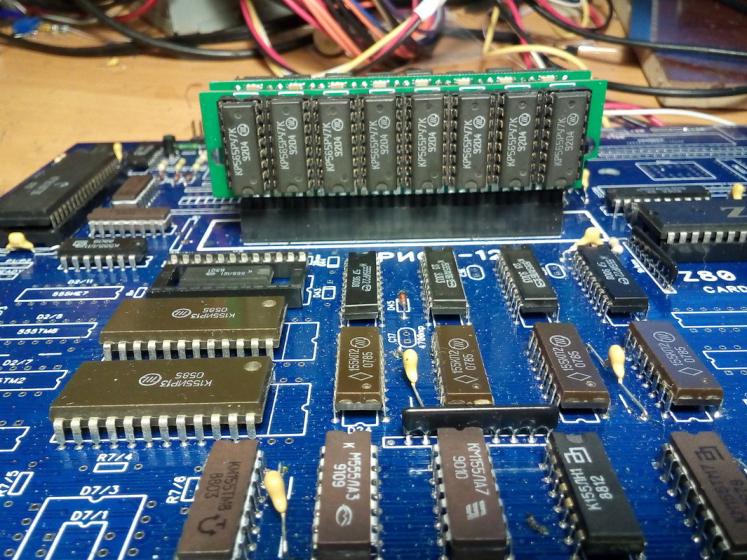

    Почему у меня появляется такое сообщение при попытке отформатировать диск В.
    ОС DSDOS последней декабрьская версии 2017 года.
    ОЗУ 128 кб

    RD3AY, загрузчик ОС не обнаружил в аппаратуре квазидиск, соответственно диск В: недоступен.
    Вероятная причина - мало ОЗУ. Минимальный требуемый объём, чтобы была возможность организовать квазидиск - 256 Кб.
    Через утилиту SYSTEM$ можно переназначить рабочий диск на другой:
    Но этот другой диск в системе должен быть. Без рабочего диска пользоваться ОС можно, но не будет сохраняться конфигурация программ при выходе из них, не будет работать буфер обмена, драйвер расширения и т.д..
    Да, видимо причина в этом, у меня ОЗУ 128 кБ 16 штук КР565РУ5Г.
    А версии ОС для ОЗУ 128 кБ у Вас есть? Или это жесткие необходимые требования ОС.

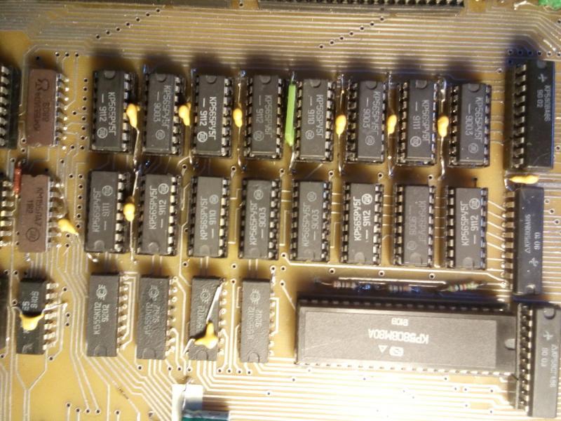

    RD3AY, но коллега, РУ7 это 256К, или ты их тупо вместо РУ5 воткнул?

    Цитата Сообщение от RD3AY Посмотреть сообщение
    у меня ОЗУ 128 кБ 16 штук КР565РУ7Г
    У меня тоже 16 шт. РУ7, но они внезапно дают 512 Кб!
    Чудо, к сожалению, не случится, при физическом отсутствии необходимого ОЗУ квазидиск не сделать.
    Без диска В: ОС будет работать, специальных версий не требуется.
  6. #286
    04.12.2017
    87
    Ошибочка, РУ5Г стоят, все с "синей" платой путаю. Там РУ7К стоят, 512 кБ.
    Можно закрыть вопрос такой штукой - http://zx-pk.ru/threads/25367-gibrid...l=1#post880943
    Или ещё лучше такой - http://zx-pk.ru/threads/21984-dsdos-...l=1#post881433
    По последнему: в разработке более упрощённый, функционально полностью аналогичный вариант на ПЗУ-логике, надеюсь в ближайшее время отмакетирую и выложу проект.
