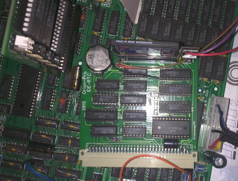

    И еще, не могу создать в папке еще одну "папку". Выскакивает ошибка: "02 Переполнение каталога" Может чего не так понял. Можно ли в данной версии ос создавать "папку" в "папке" ?
    П.С. Дим, покажи ТТХ своего "винта", который испытываешь с Орионом. Интересно =)
    А также, интересна стабильность работы (в т.ч. детекта при закгрузке), и микросхемы каких серий в КНЖМД?
    Я пользуюсь CF картами, винтов у меня нет, да и громоздки они. Пока проблем в работе с CF картами не обнаружил. в КНЖМД все микрухи серии КР1533

    а что происходит с часиками в этой версии DSDOS? раньше я такого не замечал. И в других ОС вроде все работает нормально. Это у меня так работают часики или еще у кого-нибудь?
    https://youtu.be/uTueyU_-SIM
    В каментах под видео я отписался. У меня были приколы с конкретным экземпляром ВИ1 (из ЧипДипа). Причём глючил переход на конкретной дате и только в конкретном месяце! Замена на исправную решила вопрос.
    Но сперва я бы попробовал просто переинициализировать эту вонючку утилитой TIME$, она полностью программирует заново все настройки RTC.
    Последний раз редактировалось Denn; 27.03.2018 в 19:24.
