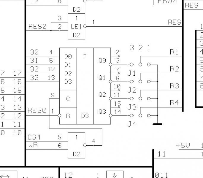

    Что-то не получается стартануть DS-DOS с ROM-диска на OrionPro. Мусор на экране и зависон. Странно. Сам ROM-диск работает, в мониторе через команды O/I данные успешно читаются. Диск собран по схеме из темы про периферию Ориона-ПРО. Ни у кого таких проблем небыло?

    Да, конечно для Орион ПРО отсюда. Странно, если отключить загрузку с ROM-диска, потом в power-командере, если переключать ПЗУ-шки, то файлы видны только на 3-ей ПЗУ-шке (KERN, CONIO, IDE2, SYSTEM$ и т.п. игр несколько), на 1-й и 2-й пусто, а на 0-вой один странный файл с названием WRITING.
    Сечас залит образ 256к в играми. Пробовал программерский, тоже так же не грузится. В ROM-диске стоит W27C020.
    Такое ощущение, что страницы перепутаны. Однако, если бы это было так, Орион не находил бы ROM-диск при загрузке вообще, т.к. не нашел бы сигнатуру, а он находит и пробует грузиться.
    Проверял шифратор ROM-диска, получается что-то такое:
    port 2c A16 A17
    0001 1 1
    0010 1 0
    0100 0 1
    1000 0 0
    Получается, что действительно страницы идут задом наперед. А вообще, курильщик его разрабатывал, в исходном ROM-диске можно было программно врубить 2 ПЗУ одновременно на чтение, неужели нельзя было добавить в схему дешифратор? А в современной схеме с большой ПЗУ, его просто убрать и не пихать в схему шифратор.
    Интересно, записал на все 4 страницы одинаковые образы (объеденил 4 64-х килобайтных) и все загрузилось!

    Там нет никаких проверок. Максимум что может быть - проверка на 00h и FFh (типа чистую ПЗУ или её отсутствие), и то вряд ли.

    Выборка кристалла соответствующей ПЗУ (в оригинальном диске на чипах по 64 Кб) осуществляется уровнем "0". Тут наблюдается какая-то инверсная логика...
    Не то что две, а все четыре можно! Это конечно лютый треш, согласен.

    Denn, спасибо за пояснения и за интересную ОС. Еще раз проверю работу шифратора, может я чего напутал, хоть вроде и проверял всё. А "WRITING" там и правда есть в начале файла romdisk3.bin в игровой ПЗУ, но это не файл, конечно, а просто кусочек строки "INPUT NUMBER OF WRITING PLAN (1-5)?", который power commander воспринимает как имя файла.
    Проверил, странно, у меня все равно выборка идет "1" битом порта 2C, как не крути. Я рисовал плату и схему ROM-диска по файлу DIP-Drace от АлександраПП из темы про периферию Ориона ПРО.
    Загнал кусок схемы, относящейся к шифратору в симулятор, получил логику работы полностью совпадающую с моей платой.
    Раз у всех нормально работает ROM-диск, то получается, что файл АлександраПП не соответствует тем платам, на которых все собирали ROM-диски.
    Посмотрел схему, а там выходы на чипселекты берутся с инверсных выходов порта ТМ8. Получается, что программно мы выбираем нужный бит "1", а на ПЗУ всё приходит как надо - "0".
