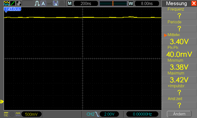

    Цитата Сообщение от ILoveSpeccy Посмотреть сообщение
    На днях, когда будет время, сниму осциллограммы с ног питания FPGA и памяти.
    Самому интересно
    Будь добр, глянь. На плисе и памяти (статике, динамике). Если не трудно будет, определи какого уровня иголки и где они больше (если они есть конечно).
    Но изображение на выходе VGA идеальное и нет никаких помех.
    Значит все в допустимых пределах. Просто было бы интересно узнать какой уровень иголок уже не влияет на качество выводимого изображения.
    P.S. Если будешь делать скриншоты, то кинь их сюда плиз, хотелось бы глянуть на качество фронтов/спадов сигналов на данной п/плате.

    Иголки могут быть, если вообще не предусмотрено блокирующих ёмкостей по шинам питания ядра и IO.
    У Альтеры где-то была дока с рекомендациями по разводке земель и нашпиговыванию шин питания семейства Cyclone керамикой, общим правилом было ставить возле каждого пина VCC_CORE и VCC_IO как минимум по одному конденсатору, ёмкость определяется частотами дизайна. В общем случае может быть достаточно 0.1, если не жалко, можно рядом привесить ещё и 0.01, для совсем хорошести рекомендуют три номинала - 0.1, 0.01 и 0.001.
    И этого тоже может быть недостаточно, желательно поблизости от каждого банка I/O также ставить одну или несколько "толстых" ёмкостей в десятки-сотни микрофарад.

    Добрался сейчас до осциллографа и померял осциллом напряжения на банках FPGA и на памяти.
    В камень залил прошику Atari 800XL, которая работает на частоте 56MHz и занимает 96% ресурсов.
    Никаких косяков в питании не обнаружено. Никаких иголок. Хотя может я эти иголки просто не увидел, так как щупы у меня полное г..но. Даже с осциллятора на 50МГц (тот что на плате эона) и то сигнал синус напоминает.
    Хорошо, что при такой загруженности кристалла измерял.
    Мне думается, что если бы были иголки, то на них обязательно бы реагировала плисина, что сказывалось бы в виде случайных сбоев в работе. Но если этого нет, то можно с уверенностью предположить, что если и есть иголки, то их уровень совсем мал, чтобы на что-то влиять. К тому же в синхронных схемах надо еще и время появления иголки подгадать, чтобы вызвать помеху в работе. Вобщем твоя разводка обвязки плиса радует
    P.S. А какая входная емкость твоего щупа ?. Надеюсь меряешь при 10:1 на щупе (так входная емкость щупа меньше). У моего щупа (шел с осциллом) 17 пф.
