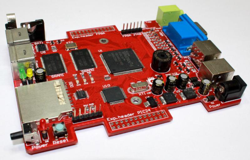

    Не так давно я собрао себе второй экземпляр платы (большое спасибо MV1971 за чистую платку). Фотка ниже.

    Начал сборку. Есть небольшой вопрос. Рядом с конденсатором C5 есть место под еще один SMD компонент, но номер его не нанесен. Тоже кондер там? блокировочный?

    Спасибо! Занёс в ToDo и поправлю при возможности.
    Это резистор R39 номиналом 4.7К для подтяжки ноги "DONE" к 3.3В.
    Кстати, На плате есть ещё один компонент, который я забыл "подписать".
    Это блокировочный конденсатор C51 номиналом 100нФ, расположенный
    между выводов PS/2 разъёма для клавиатуры и мыши.

    да. нашел его. спасибо

    Закончил сборку своего Aеона. Квест еще тот паять такие корпуса.
    Проверить смог только питание. все в норме. Оказалось что мой TL866A не шьет PIC24. Придется покупать pickit.
