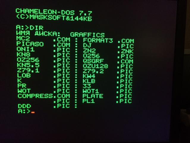

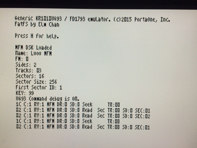

  11. #370
    07.03.2014
    Vancouver, Canada
    409
    8 сообщений
    Я написал в ветке по прошивке для Львова почему он глючит.
    Здесь добавлю, что я уже сделал на базе него свой Львов с исправленными ошибками + переписанный для удобочитаемости.
    +++ самое главное я его вернул в оригинальное состояние буз всех примочек для SD карт и добавил второй хост компьютер ZX Spectrum в который при старте грузится с карты программа эмуляции ВГ93. Львову ВГ93 представлена стандартными сигналами ВГ93 и подключена как стандартный контроллер дисковода.
    Экраны Львова и ZX можно переключать клавиатурой, на экране ZX бежит консоль в которой видно как отрабатываются все команды. Софт берет с SD карты стандартные DSK образы FM или MFM дисков. В принципе все уже замечательно работает, надо только дописать файл менеджер для выбора файлов, сейчас она всегда берет один образ default.dsk. Работает на чтение и на запись.
    Эта болванка очень удобна для изготовления других клонов, путем выкидывания Львова и добавления другого компьютера. И не надо никаких нестандартных хаков и старта с нуля. Софт в ZX написан на С. Использована полная библиотека FatFS by Elm Chan, так что допиливать новые фичи будет тоже очень удобно. Компилятор z88dk.
    Я допилю Львов до уровня ПК-02 и выложу все вместе с исходниками.
    Вот тапа такого:
