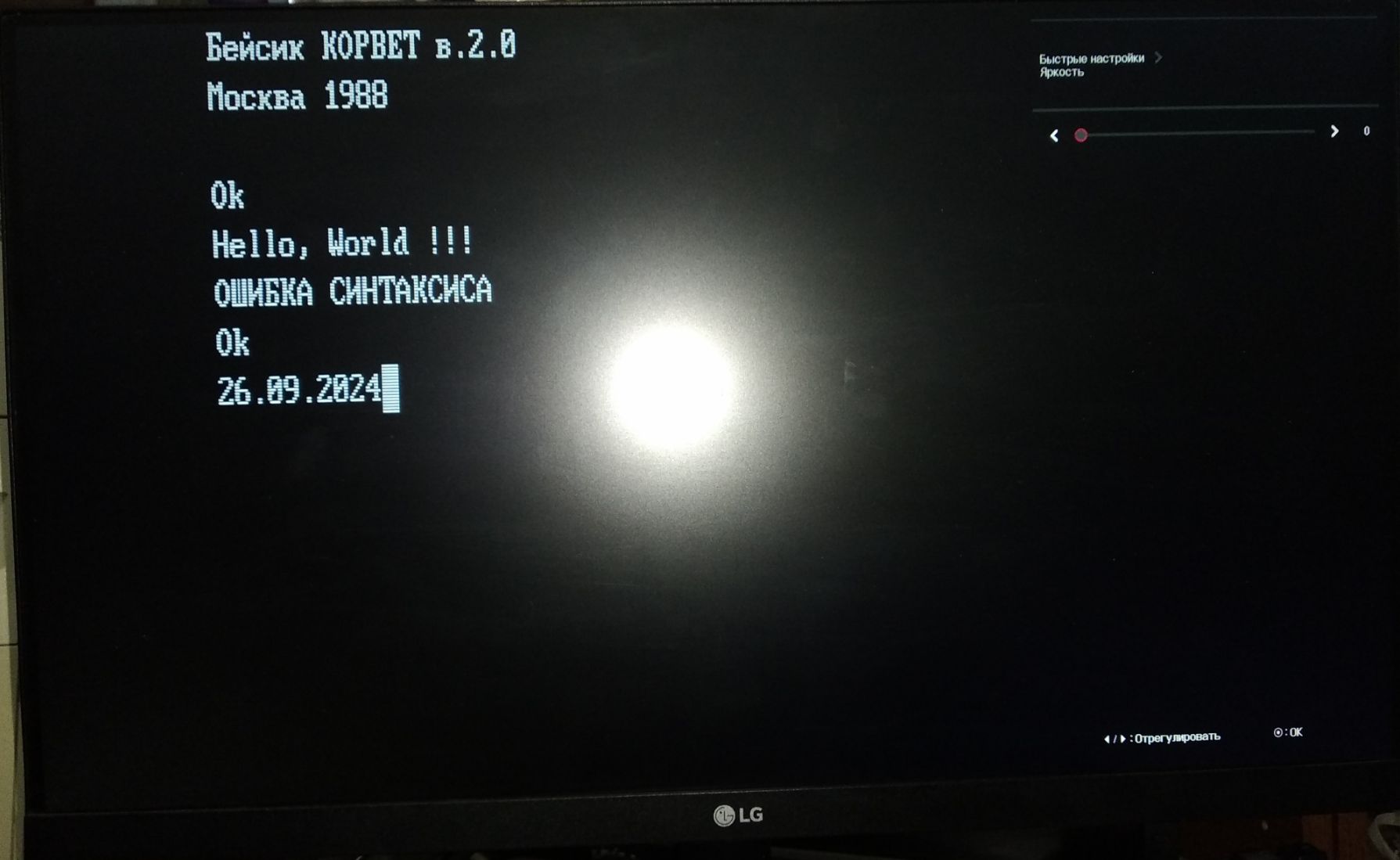

    Я собственно, что хотел узнать - имеется ли для него прошивка (файлы bin) для компьютера Корвет ?!
    это где такие квадратики на весь экран при загрузке бегут??
    Ну собственно это еще автор делал.
    ЧИТД.
    Фотографировать экран монитора - неблагодарное дело. Яркость скрутил до нуля, ну и со вспышкой чуточку четче.
    Сверхновая, чО

    Вот это именно то, что мне и нужно... где можно скачать - по ссылочке в первом посте нет бинарников на этот ПК ?!
    Блин, видимо за 10 лет никому (из имеющих АЕОН) - не понадобилось. Ну или скомпилировали сами, хотя там при компиляции странненькая ошибка, но тем не менее - компилиЦЦа.
    Что дальше с этим делать - я не знаю. Мне РК86\ZX Spec - более ближе, там я хоть все косяки и недоделки знаю )
