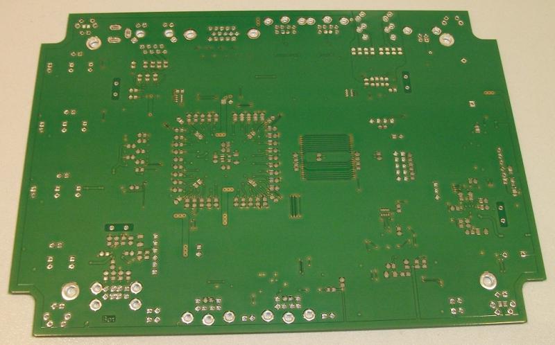

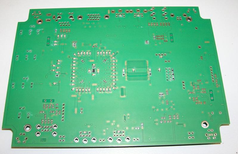

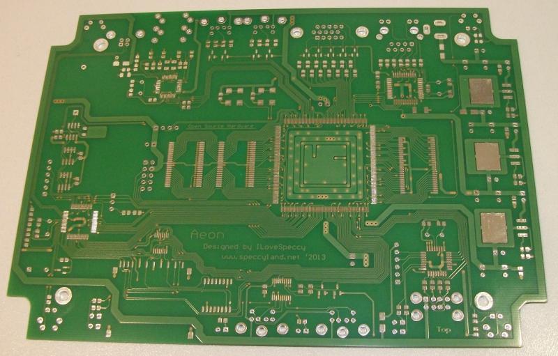

    Производитель как всегда на высоте!
    Плата пришла уже сегодня, тоесть на 3 дня раньше срока. Качество на отлично!
    Не стал на прототипе Silk делать, лишние 10 евро. Пока не вся мелочь в наличии, надо дозаказать кой чего.
    Но сборку можно начинать!

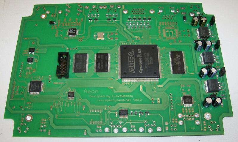

    Небольшой фотоотчёт...
    Питание готово, FPGA опознается USB-Blaster'ом.
    Запаял память и почти всё многоногое. Сегодня допаяю
    мелочь, потом все разъёмы и вперёд!

    Усё, спаял! Нет только 3-х кнопок и PS/2 разъёмов (забыл заказать, как всегда ) и светодиоды на переднюю панель припаять надо, но эт когда я эту панель зделаю.
    Теперь настало время "заводить" поделку...
