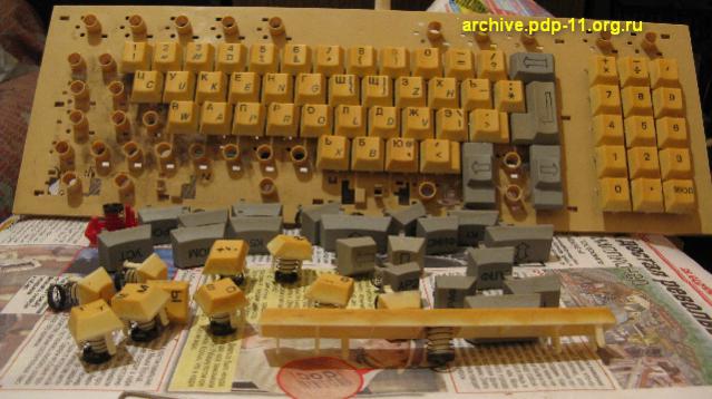

    Есть ещё вопрос по клавиатуре УКНЦ... на нескольких УКНЦ заметил что кнопки как-то залипают и с трудом отжимаются и ладно бы на старом аппарате но и на новом одна кнопка так залипает что это? о.О это как-то лечится промывкой или смазкой?

    DJs3000, У меня такое было от осыпавшейся штукатурки, которая как песок мешала нормальному ходу клавиш (пружинке было тяжело).
    Или бывает что школьники пружинку у конкретных клавиш спионэрили

    Если клавиатурка чистая и пружинки на месте бывает ещё слишком прижаты крышкой верхней (может быть крышка не совсем ровно и не полностью прилажена или клавиатура внутри не закреплена), а так всё ОК должно быть, ИМХО: клавиатура не убиваемая, контакты на плёнке ластиком почистил и всё ОК ) Есть практикующие отбеливание и получаются вообще как новенькие )
    Возможно "облой". В любом случае снимать клавишу (это не сложно) и смотреть что мешает.
    Можно чуть подрастянуть большую пружину.

    Для снятия кнопки просто тянем её вверх?
    Там по бокам "защелки".
