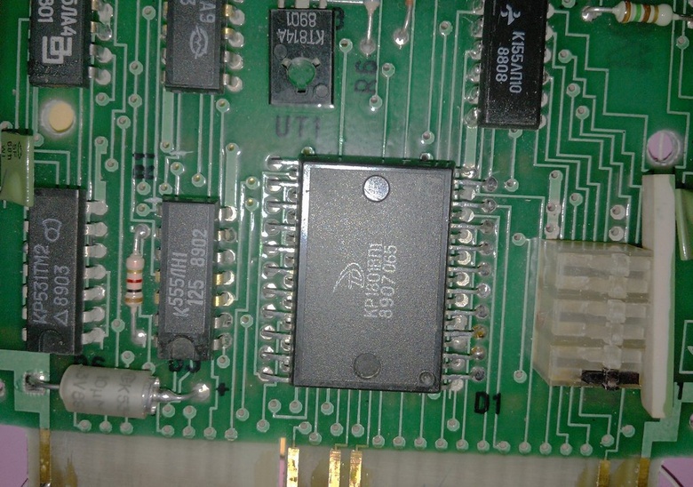

    В СА-адаптере есть микросхема КР1801ВП1-065:

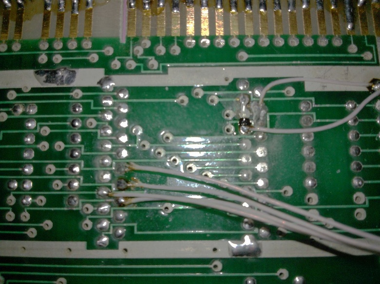

    Минимально - нужно перерезать на плате СА ( возле ВП1-065 ) дорожки сигналов "Передача" ( 27 ), "Приём" ( 28 ), "Занято" ( 29 ), "Останов" ( 31 ) и просто подпаять к этим ножкам ВП1-065 выходы любого адаптера USB-UART 5v ( RX -> 27 ; TX -> 28 ; RTS -> 29 ; CTS -> 31 ):
    Вид на ножки ВП1-065 с обратной стороны:
    Четыре провода слева сверху-вниз: CTS -> 31 ; RTS -> 29 ; TX -> 28 ; RX -> 27.
