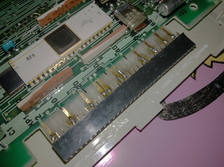

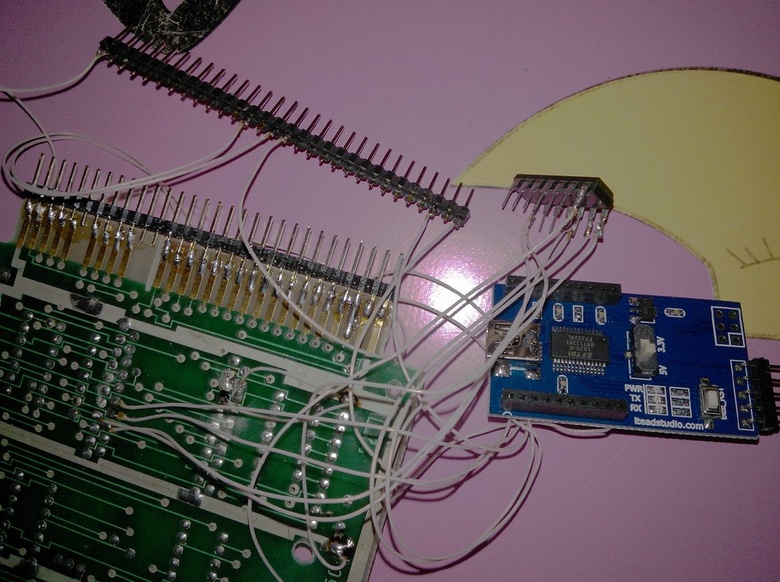

    В СА-адаптере есть микросхема КР1801ВП1-065
    Четыре провода слева сверху-вниз: CTS -> 31 ; RTS -> 29 ; TX -> 28 ; RX -> 27.
    В общем не знаю, что я делаю не так((( Взял кабель от сотового УСБ КОМ. Через тест определил выводы этого кабеля. Отрезал на плате СА все как сказано. Подпаял кабель. Первая странность, раньше если я не путаю при выборе пункта "Загрузка по сети" это надпись весит. А теперь при вхорде вываливает ошибка 000002/000000... Ну и собственно все... сервер запускал Порт в конфиг прописал и ни чего.... я не знаю что делать((((
    Ходят слухи, что у ВП1-065 сигналы RX и TX инверсные относительно входов USB-переходника.
    Типа, надо ставить инверторы на линии 27 и 28.
    ААААА!!!! И что мне то делать??? Как я это проверю...??
    Когда провода RX и TX не подключены - на ножке "Передача" ( 27 ) ВП1-065 и на выходе "TX" USB-переходника должны быть одинаковые уровни ( когда нет обмена - там всё время держится уровень MARK ).
    Если это не так - RX и TX надо инвертировать.
    Цитата Сообщение от bigral Посмотреть сообщение
    В общем инвертировал tx rx и оно заработало
    выяснил что разьемы на шлейфе соединяющем плату УКНЦ и СА адаптер полный мусор и сигналы не доходят, естественно "загрузка из сети" появилась 1 раз за 50 включений а в режиме отладки не видно было регистров 17656x. Припаял СА через 2-pin header к плате, теперь всегда при старте "загрузка из сети" и регистры видны.
    Плата УКНЦ:
    Палата СА + инвертор RX и TX + USB-адаптер:
