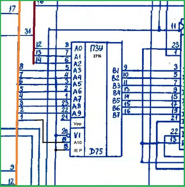

    В документах по Агату нарисована вот такая красивая таблица КОИ-8:
    А на деле все очень упрощено:
    00h-0Fh -> 20h-2Fh;
    10h-1Fh -> 30h-3Fh;
    20h-2Fh (OK);
    30h-3Fh (OK);
    40h-4Fh (OK);
    50h-5Fh (OK);
    60h-6Fh -> E0h-EFh;
    70h-7Fh -> F0h-FFh;
    80h-8Fh -> 20h-2Fh;
    90h-9Fh -> 30h-3Fh;
    A0h-AFh -> 20h-2Fh;
    B0h-BFh -> 30h-3Fh;
    C0h-CFh -> 40h-4Fh;
    D0h-DFh -> 50h-5Fh;
    E0h-EFh (OK);
    F0h-FFh (OK);
    То есть, только 6 строк (20h-5Fh и E0h-FFh) совпадают с размещенным в документах знакогенератором, все остальное повторение этих строк.
    В связи с этим возникает вопрос, это в ПЗУ моего Агата зашит урезанный знакогенератор, или аппаратно таким образом сделана адресация ПЗУ, и лечится ли это заменой ПЗУ с полной прошивкой КОИ-8, или с этим ничего не поделаешь ? А то ведь машина очень серьезная, а текстовые возможности как у РК86....

    Спасибо огромное ! Попробую заменить бутерброд на 2716, есть несколько свободных в наличии... Есть так же и РТ18, но увы, софт программатора оказался нетрудоспособным для этих микросхем, пишет все нули вместо кода. С софтом разбираться дольше, чем с заменой РТ18 на 2716, по этому поставлю последнюю в разьем.

    Поменял ПЗУ знакогенератора, теперь все гораздо понятнее и приятнее, 256 символов все же по приятнее выглядят, особенно в текстовом редакторе..
    Переделка схемы с 556РТ18 на 2716 выглядит так:
Название:	2716 вместо РТ18.jpg
    Все работает, спасибо за помощь и прошивку !!!
