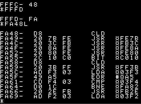

    Цитата Сообщение от electroscat Посмотреть сообщение
    Когда процессорная плата присутствует, то шахмотка в целом тоже просматривается, но разнообразие пикселов увеличивается. При сбросе могут появиться где то новые пикселы, где то новые пропасть. В Иногда это сопровождается щелканьем динамика, иногда какая то игра прямо таки начинается, бывает секунд на 10, с областью меняющихся пикселов и звуком.
    Что это может быть ? О чем говорит опытным любителям Агата такая картинка на экране ?
    Если пикселы меняются, значит отображается нулевая страница, куда процессор что-то пишет, и видно, что процессор пытается что-то делать.
    После сброса может появиться любая страница.
    Пищит - значит есть обращение к адресу C030.
    Если есть логический анализатор, то можно встать на процессор и сделать дамп адресов, по которым идёт выполнение программы.
    После сброса он выполняет чтение из FFFC FFFD, берёт оттуда адрес выполнения программы сброса (FA48) и идёт его выполнять.
    По этому адресу идёт выполнение программы сброса. Причём стек возврата не инициализируется, да и не надо (выполнение только в 1-й странице). Но важно, чтобы после первого обращения к подпрограмме JSR он вернулся обратно. Это покажет, что ОЗУ возврата на чтение и запись работает.
