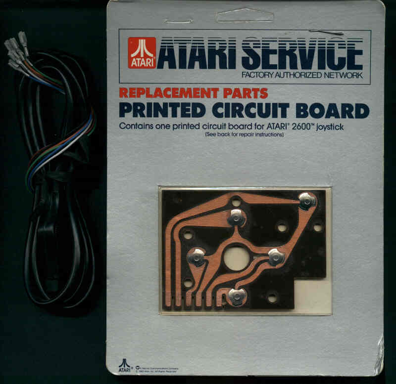

    Пришли вот платки для замены в Атари джойстик
    http://www.myatari.com/ebay/joypcbf.jpg
    Джойстик стал работать хорошо. Не знаю долго ли продержится.
