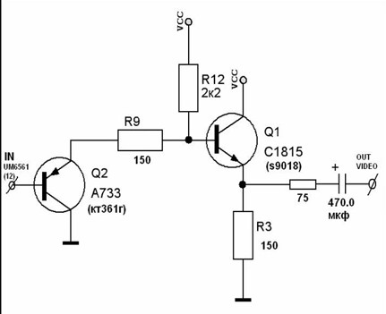

    Кажется я на верном пути, посмотрел тестером и глазом схему видеовыхода, она очень примитивна, сигнал видео проходит почти напрямую с материнки на тюльпан + отсутствие транзисторов для усиления видео на материнке и похабные бледные цвета навели на мысль, что нужно собрать усилитель. Собрал по схеме, что приаттачил ниже, воткнул между материнкой и платой модулятора. Цвета стали неплохими, да и картинка больше никуда не ползет. Но иногда синхронизация все же срывается, когда на дисплей выводится яркая однотонная картинка. Надо поэксперементировать с номиналами наверно, никто не подскажет?

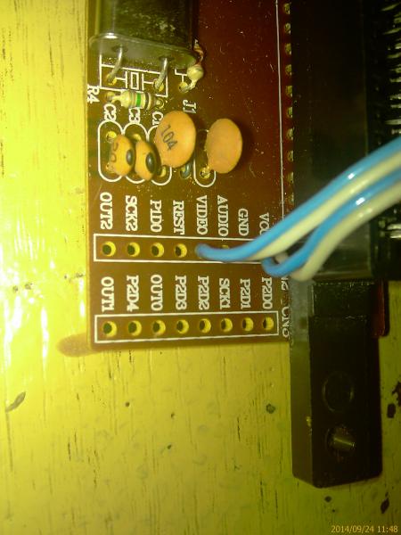

    Немного поофтоплю в своей теме. Есть материнка с маркировкой выводов. Надо подпаять плату джойстиков, а назначение контактов мне непонятно
    Питание и земля это ясно, клоки тоже, дата вероятнее всего p1d0 и p2d0. Какой из контактов может оказаться latch? и зачем еще куча аутов и дат?
    Никто с похожей не встречался?
    HardWareMan
    OUT0, скорее всего. Там их 3 и так же 3 выходят с чипа 6527 (3 бита порта 4017 вроде). P2D3 и P2D4 это курок и фотоприемник пистоля. P1D1 и P2D1 это для четверителя (3 и 4 джойстики). Все это безобразие выводится на второй порт (или порт пистоля, если джои на малых портах либо впаяны).

    HardWareMan, спасибо, все так и оказалось, джойстики заработали, пистолет проверить не могу, провод у штекера обломился. Видеовыходы победил, подключил схему на двух транзисторах непосредственно к гнезду-тюльпану, картинка отличная, по вч тоже полный порядок. Итого + 2 фамиклона в полной боевого готовности за эти дни.
