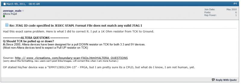

    Я тут недавно с JTAG разбирался для EPM7064, нашел на одном
    импортном форуме инфу, что TCK у чипов Альтеры позднее 2000г
    надо к земле подтягивать. 2 дня мучился три чипа перепаял,
    может конечно партия такая попалась или на плате косяк какойто был
    на вторм чипе я подтянул его к земле чип сразу стал определятся прошиваться,
    но даже простые инверторы внутри не работали. Третий чип даже с TCK не
    определялся. На четвертом я уже место ацетоном прочистил и только один
    JTAG подключил, стал шиться и инверторы заработали, потом
    уже сигналы остальные подпаял, после чего все нормально стало.

    Вобщем пришел домой подключил комп через LPT ByteBlaster. В максе при попытке заливки проги пишет Configuration failure: SRAM load unsuccessful
    Видимо что то я не так с JTAGом наколбасил.
    Полез в даташит на FLEX8000, там написано про вход TRST вот что
    TRSTis a dedicated input pin for JTAG use. This pin must be grounded if JTAG BST is not used
    Тоесть как бы я лопухнулся, что посадил этот вход на землю.
    Но тогда в даташите на программирование FLEX8000 написано
    Enable JTAG Support - Enables post-configuration JTAG boundary-scan testing support in FLEX 8000 devices that provide
    JTAG circuitry.
    Option off (когда он выключен) - JTAG boundary-scan testing is
    not available. In the EPF8282, EPF8282V,
    EPF8636, and EPF8820 devices, the four JTAG pins
    (TDI, TDO, TMS, and TCLK) are available as user I/O pins. In
    EPF81500 devices, these four pins are disabled.
    Option on (когда он включен) - JTAG boundary-scan testing is
    available on the four JTAG pins (TDI, TDO, TMS, and TCLK) after
    device configuration has been completed
    И в другом документе указано что https://yadi.sk/i/5_2KVfKzcGApM
    TRST должен быть на земле и так. А вто TCK типа подянут к земле.
    Народ посмотрите и скажите. TCK должен точно быть подтянут к земле.
    А то у меня то он сейчас подтянут к питанию

    Можно просто проверить, перепаяв резистор на 2 ногу разьема
    Вот сообщение форума

    Перекинул резистор на землю, реакция такая же. Что то видимо я упустил. Либо мой MAX PLUS не работает с ним по JTAG. Надо искать в инете.
    Кстати в другой доке, написано что резистор должен подключен к питанию.
