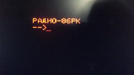

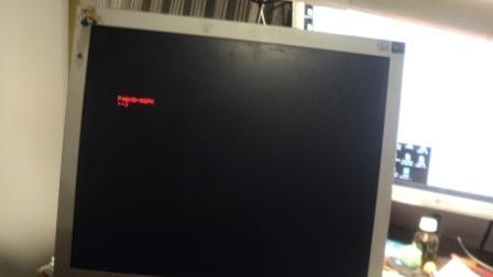

    зашла прошивка пиккитом, по крайней мере вывело на экран РАДИО 86РК(надпись немного не на месте)
    как запустить что-нибудь не знаю, где-то нужно программы скачать и на sd записать?
    какими командами?
    буду изучать

    Подключаешь Maximite к PC . Открываешь терминал , я юзаю putty.
    Далее отсюда https://github.com/begoon/rk86-maximite
    Команды USB-консоли
    ls - список файлов на флешке
    load file_name
    run file_name
    rom - список файлов на ROM-диске
    rom file_name - загрузить файл из ROM
    go address
    Программы там же в папке files .
    В ROM запихнулось немного.

    Тут тоже сом-порт не подхватился на моем компе, печалька.. На соседнем - работает..
    Давай что-то решим с цветом, а? Ну хотя бы давай на зеленый переделаем Как на старинных мониторах и осциллографах ....
    Со звуком что?? Автор то свой порт использовал, может задействовать штатный?
    Ок , завтра вылезай в скайп , поковыряем.
