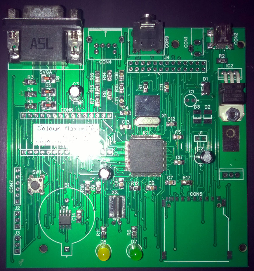

    Запустил Colour Maximite на плате от Павла, Собрал еще летом, но не мог запустить, не стартовал PIC.
    Читал я там про конденсатор C10, но что-то не догадался его поменять, в итоге, заменил на обычный SMD 0805 10мкФ и сразу всё заработало
    PS: так как тут стоит микросхема часов DS1307, то RTC SETTIME и RTC GETTIME не работают, устанавливать время и дату нужно так
    DATE$="DD/MM/YYYY"
    TIME$="10:44"

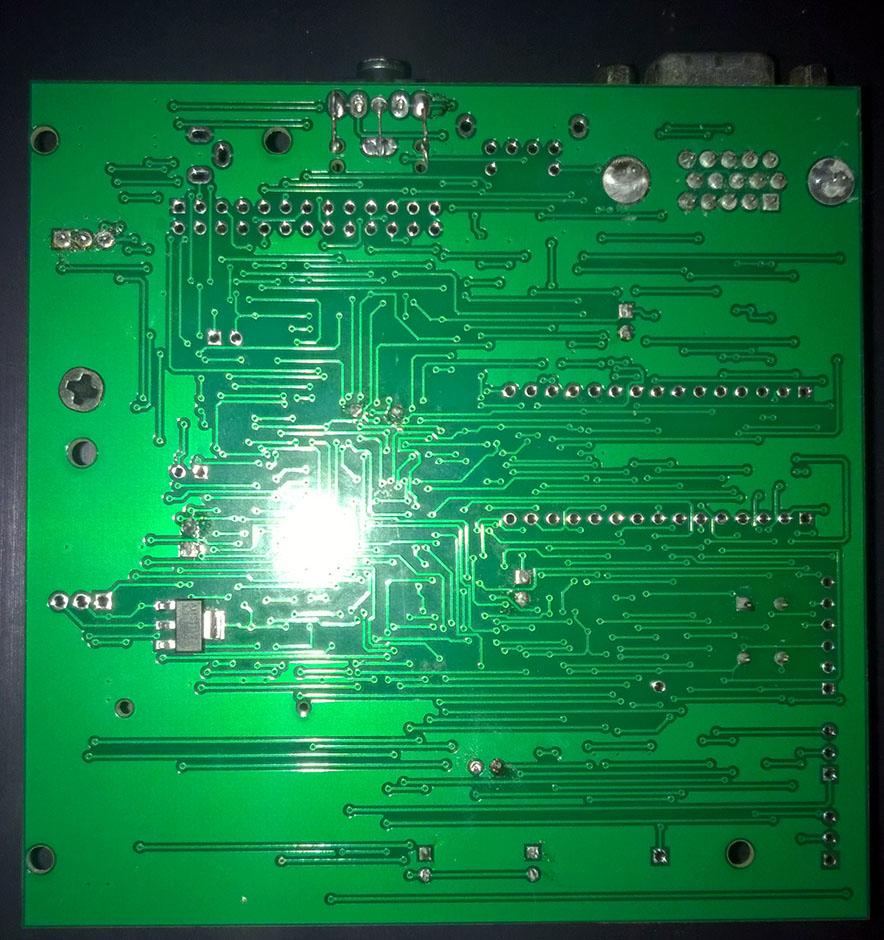

    Столкнулся с тем, что вот как начинаешь что собирать, нигде не найти качественных фоток для примера ) Пусть фотки этого варианта платы тоже будут в этой теме.
    Собрал, в общем, сегодня Color Maximite в 100-ногом варианте PIC32 на плате от Павла, купленной еще в 18 году (то PIC-а не было, то интереса собирать).
    Особенностей сборки как таковых и нет, все стартует сразу.
    Прошивал фирварь из MPLAB IPE v4.15. PicKit должен быть в режиме MPLAB, иначе не видит PIC32. На это все время в основном и ушло, чтобы догадаться, почему PIC не отвечает.
    Часы в варианте на DS1307, настройка описана в посте выше.
    Стабилизатор TC1262-3.3VAB в этой распиновке стоит каких-то невменяемых денег (в ЧиД почти 700р), поэтому поставил копеечную китайскую понижайку и забыл про нагрев и т.п. Главное не забываем на ней разрезать правильно дорожку ADJ и запаять на 3,3V.
    SD-кардхолдер поставил самый дешманский, наколхозив поверхносным монтажем сигналы детектирования карты и Read Only. Тем кто разводит платы под кард-холдеры Hirose, приготовлен отдельный котел в аду, я считаю.
