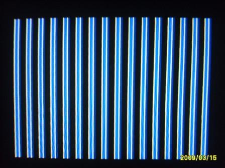

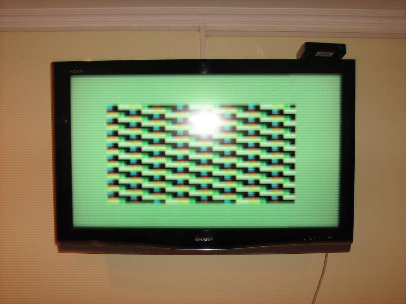

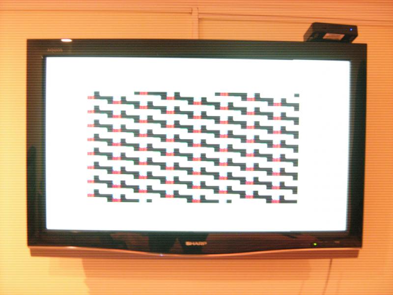

    По умолчанию Sintez-2 после частичного ремонта. Остались проблемы.
    Когда-то давно попало высокое напряжение ТВ на выход BLUE.
    Выходной транзистор - в уголь.
    Заменил: процессор, ПЗУ, счетчики ИЕ7 - формирователи HS VS синхросигналов.
    При включении без ПЗУ - имею "матрац"
    Если вставить ПЗУ имею картинки 2-3 (без вспышки и с ней)
ID:	52156   Нажмите на изображение для увеличения.
ID:	52157   Нажмите на изображение для увеличения.
    Тест-ПЗУ?

    нет. это родная прошивка.
    Дефект найден. Регистр данных ИР22 - D43
