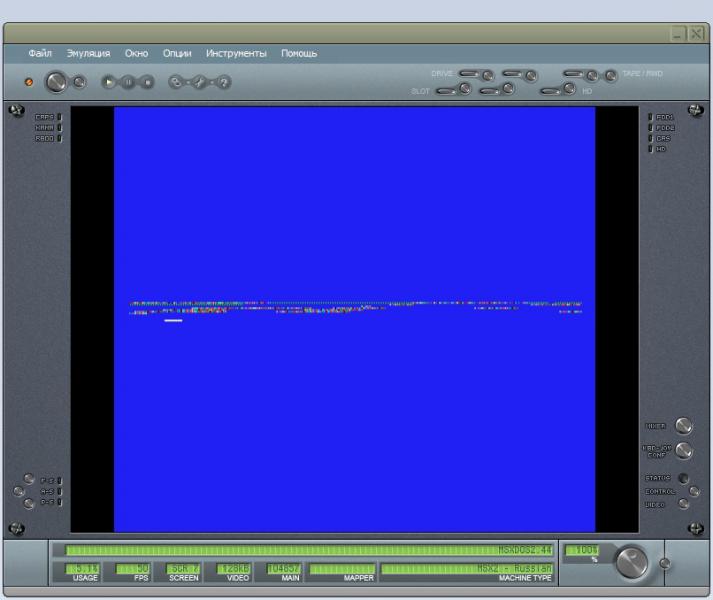

    Странно но эмуль нормально запускает idefdisk только на dos 2.20 всё что выше открывает как на скриншоте какие-то проблемы с COLUMS 80 видимо на 40 будет норм но может ли idefdisk на 40 столбиков запустить? Попробую пропатчить ещё версию доса 2.20 для fat16
    10.07.2013
    1,432
    беру записываю образ дискеты с досом 2.4 на CF и вставляю в реальную машину где запускаю idefdisk и получаю один в один глюк как на эмуляторе блин блин блин! дайте нормальный дос и нормальный idefdisk
