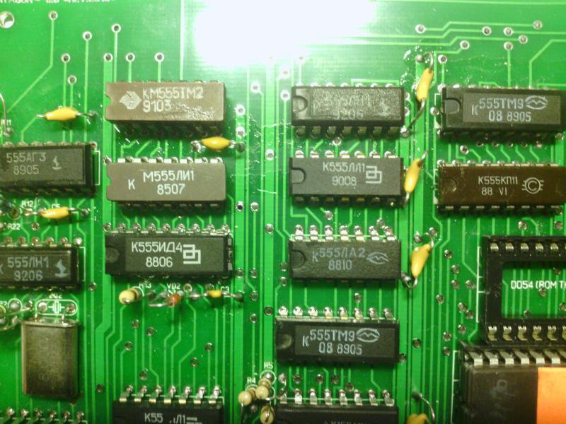

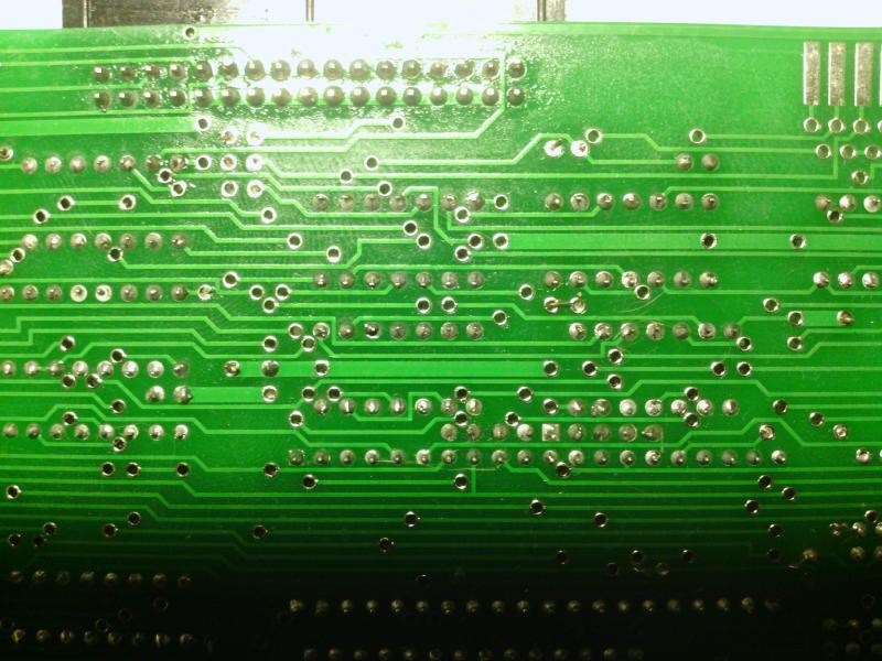

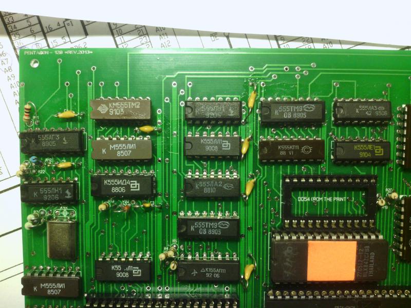

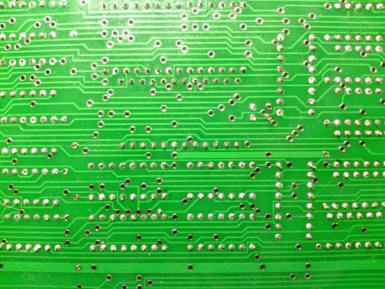

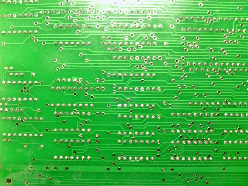

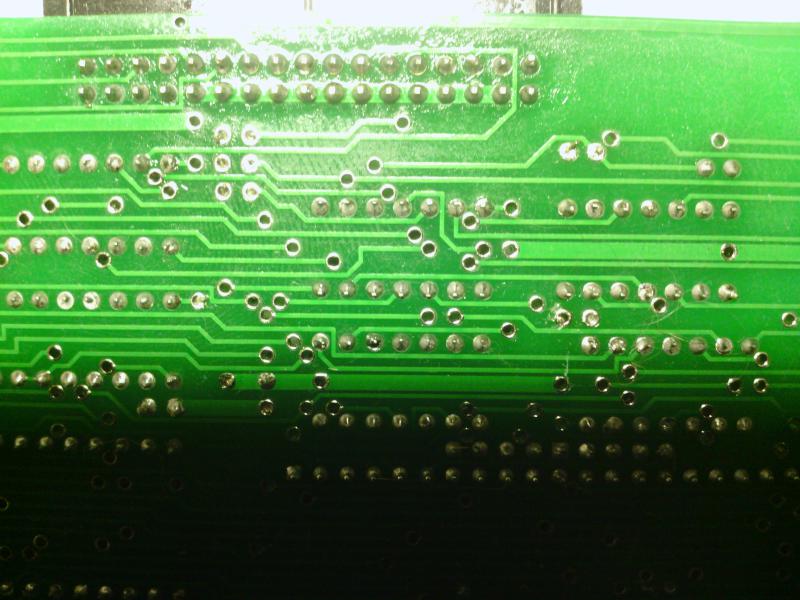

    Так это входы неиспользуемой половинки дешифратора.
    ---------- Post added at 00:17 ---------- Previous post was at 00:14 ----------
    Тогда уж вот это всё нужно проверить:
    Особенно п.4.

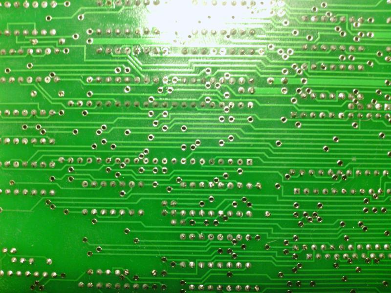

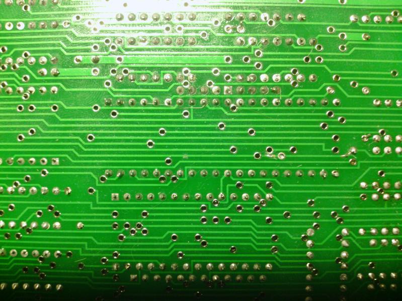

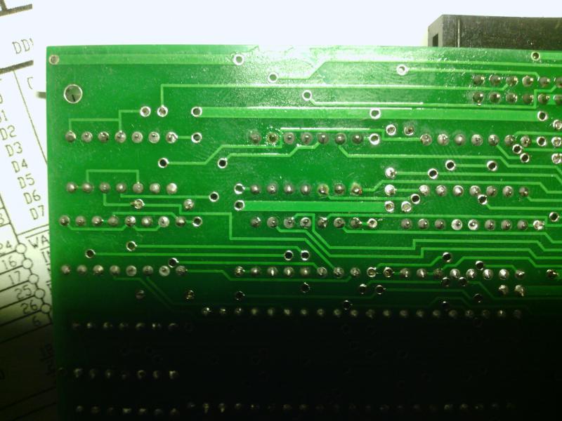

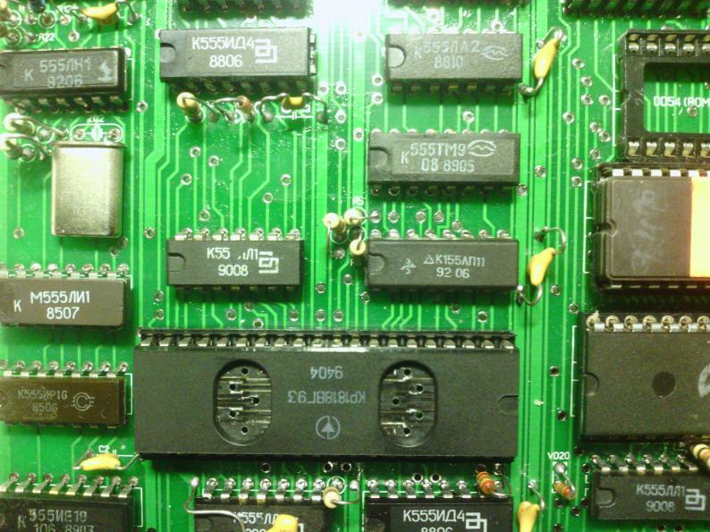

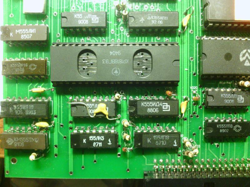

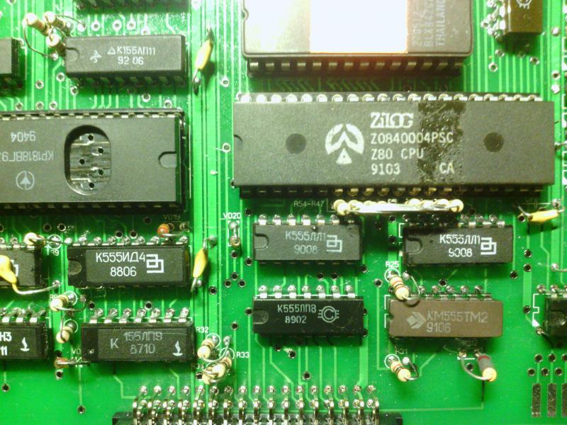

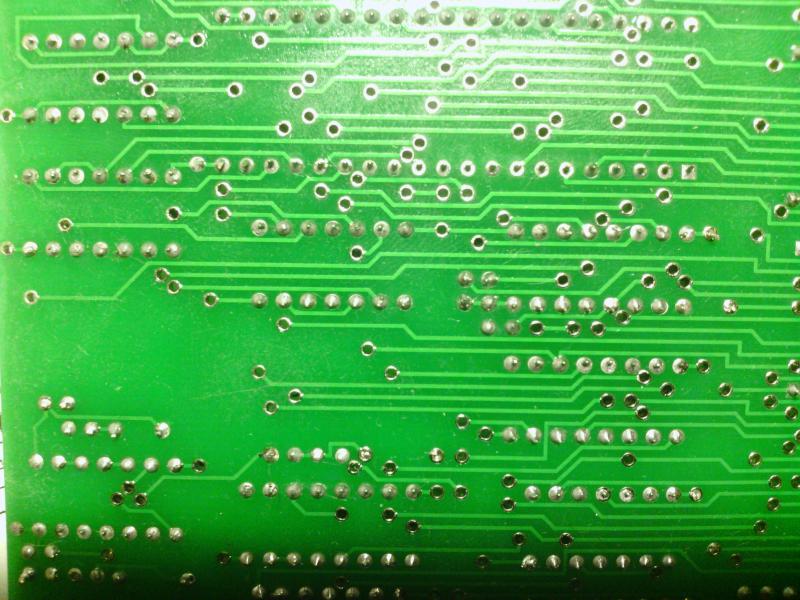

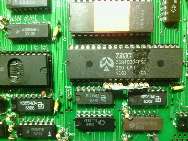

    проверил все - этих ошибок у меня на плате нет! (проверял ещё в начале) и сейчас проверил и прозвонил
    все в норме
    интересует должно ли что-то быть на dd75.11 , у меня на нем возникает сигнал только во время сброса и следовательно на 8 выводе тойже микросхемы тоже возникает сигнал только в момент сброса
    Какой сигнал, если во время сброса 0 - то нормально, это блокировка доса, когда включен 128 режим (4 бит 7FFD). Соответственно, во время сброса на 8 выходе должен быть 1. Если из бейсика набрать RENDOMISE USR 15616, то на 8 выводе D75 должен проскочить 0

    103 сообщений
    doc_fbi, проверьте стабильность работы "триггера-защелки" tr-dos - d76.2. Не исключено, что стоит подобрать номинал r13 и vd2. Также, возможно, стоит на время исключить из схемы одновибратор кнопки magic (d78 \аг3\), в некоторых случаях он приводил к нестабильной работе и его попросту не рапаивали.
    Так вроде с выходом tr-dos все в порядке выходит и в нем даже команды вводятся - только на приводе это никак не отражается
    что вообще дает эта кнопка "magic"
