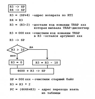

    000010-R3 будет меньше, если R3 больше восьми, т.е. для номеров функции 8 и меньше будет вызвана функция номер ноль (хотя в стеке будет передан первоначальный номер). Иначе вычитаем 8, кладём в стек байт из таблицы по адресу 004600, очищая при этом старший байт в стеке, чтобы не мешался (судя по тому, что полученное число добавляется потом к адресу возврата, это количество аргументов после команды TRAP). Далее сдвигаем номер функции влево, т.е. умножаем на 2, чтобы получить смещение в таблице адресов функций. После чего вызываем функцию по адресу из таблицы 004646. После вызова достаём из стека количество аргументов и добавляем к адресу возврата. Выкидываем из стека реальный номер функции и восстанавливаем регистры. Всё, возврат из прерывания.

    Цитата Сообщение от darkstar Посмотреть сообщение
    Добрался до TRAP-диспетчера.
    Написал несколько комментариев и запутался.
    Не пойму, какое число получается после очистки битов и сдвига
    И куда в конечном счёте происходит переход?
    Аргументы у TRAP-а видел такие:
    11, 12, 13
    20, 22, 23, 25, 27
    32, 33, 36,
    44
    50, 53, 55
    Для TRAP 11 получится число 2 (11-10)x2
    для TRAP 12 получится число 4 (12-10)x2
    и т.д.
    С адреса 4650 расположена таблица переходов (адреса подпрограмм) для обработки соответсвуещего TRAP
    ... и значит сможете разбираться с каждой подпрограммой поотдельности.

    Спасибо, немного отлучался...

    Так, разобрал работу диспетчера.
    Алгоритм прилагаю.
    При вызовах TRAP 0... TRAP 10 получим указание на адрес в таблице 004 646, т.е. переход на 037 366. при этом в стеке будет лежать число 200.
    команда - адрес в таблице -> адрес перехода - SP
    TRAP 11 - 004 650 -> 011 264 - 201
    TRAP 12 - 004 652 -> 011 100 - 202
    TRAP 13 - 004 654 -> 016 620 - 203
    TRAP 20 - 004 666 -> 005 064 - 210
    TRAP 22 - 004 672 -> 004 352 - 212
    TRAP 23 - 004 674 -> 004 362 - 213
    TRAP 25 - 004 700 -> 011 112 - 215
    TRAP 27 - 004 704 -> 007 576 - 217
