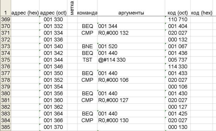

    Параллельно составляю дизассемблированный текст в Excel

    Вот хотел ещё спросить - правильно ли я понимаю действие этих команд:
    011 340: MOV -(R1),@(SP)+ ; R1=R1-2. Число из ячейки с адресом R1 скопировать ячейку по адресу, который указан в ячейке с адресом из стека. SP=SP+2
    011 342: MOV @-(R3),013 300(R4) ; R3=R3-2. Число из ячейки, адрес которой указан в ячейке с адресом R3 скопировать в ячейку по адресу 013 300+R4
    011 346: MOV @(R0)+,(SP) ; число из ячейки, адрес которой указан в ячейке с адресом R0 скопировать ячейку по адресу из стека. R0=R0+2
    011 350: MOV (R3),@020 037(SP) ; число из ячейки по адресу R3 скопировать в ячейку по адресу 020 037+(SP)
    011 354: MOVB -(R3),(R4)+ ; R3=R3-2. Число из ячейки по адресу R3 скопировать в ячейку по адресу R4, для приёмника (R4) все биты старшего байта устанавливаются равными старшему биту младшего байта. R4=R4+2
    001 514: JSR PC,@001 524(R4) ; вызов подпрограммы по адресу 001 524, адрес возврата записывается в R4 (или адрес возврата взять из R4 ?)
    И ещё:
    001 264: JMP 000 764; переход на 000 764 ? Смущает отсутствие "@#". Или же это означает взять адрес перехода из ячейки 000 764 ?

    И вот ещё, что делает эта команда:
    032 060: JSR R4,PC
    Зачем переходить по адресу из PC?
    Единственное объяснение - это сохранить в R4 адрес 032 060+2
    Так?
    И опять же, по адресации:
    032 104: BIT #000 002,110446 ; проверить состояние битов ячейки по адресу 110446 с маской 000 002 ?
    код вот такой:
    032 104: 032 767
    032 106: 000 002
    032 110: 056 334
    и снова:
    032 126: MOV #000 203, 111 012 ; положить число 000 203 в ячейку 111 012 ?
    Последний раз редактировалось darkstar; 24.12.2013 в 07:54.

    001264: JMP 000764; переход на 000 764 ? Смущает отсутствие "@#". Или же это означает взять адрес перехода из ячейки 000 764 ?
    JMP 000764 относительная адресация типа BR 000764 но так не получится, для BR это большое расстояние, поэтому поставили JMP
    = взять адрес перехода из ячейки 000764 было бы JMP (000764)

    Ал-р, а почему бы не написать просто:
    JMP @#000 764
    или это эквивалентно JMP 000 764?
    Смотрю описание. С Вашими пояснениями немного разобрался.
    Отличие в способе записи кода.
    @#000 764 - это абсолютная адресация. Тут всё понятно - жёстко указан адрес перехода = 000 764.
    000 764 - это относительная адресация. 000 764 получили, прибавив число после команды (смещение) к текущему адресу команды.
    Второе полезно, если кусок кода может быть использован в другой области адресов, т.к. ссылка относительная.
