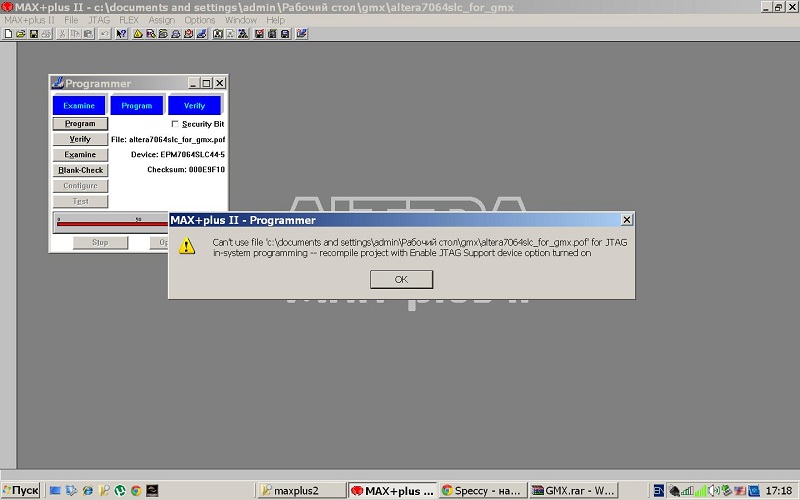

    Unhappy Как я и помнил
    Раскопав закрома и стянув MAX-PLUS II я прикрутил БайтБластер и попробовал прошить Альтеру..
    Результаты вы видите....

  6. #56
    23.10.2006
    С.Петербург
    1,771
    спасибо, не надо.
    у меня их с десяток есть.
    не пороли бы горячку.
    Спросите Рому - может есть у него штучка - пусть попробует прошить.
    может и не получится ничего...
    просто если Ромин программатор съест прошивку прошьет и верефицирует ее то и наличие живого скорпа не обязательно - это скажет о том, что все типтоп.
