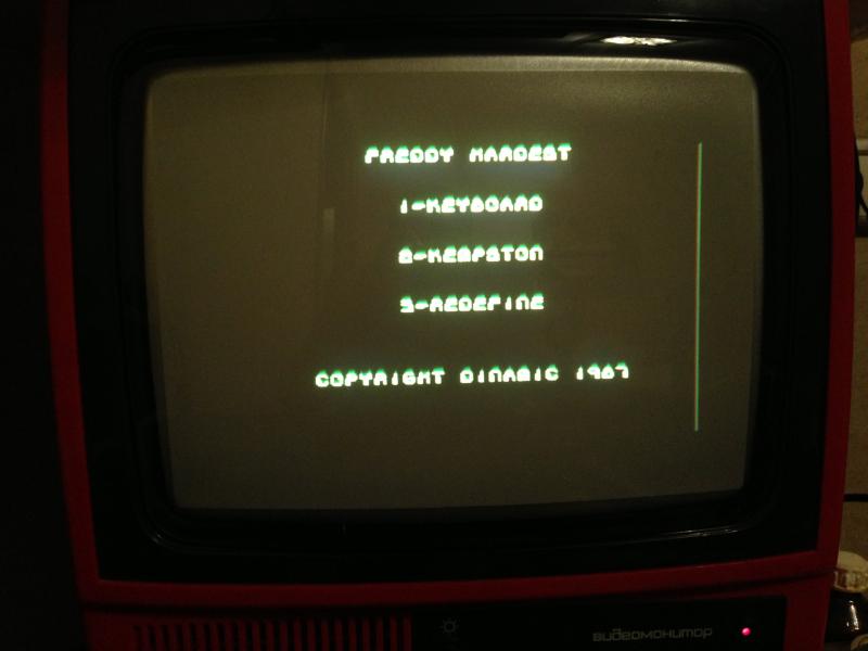

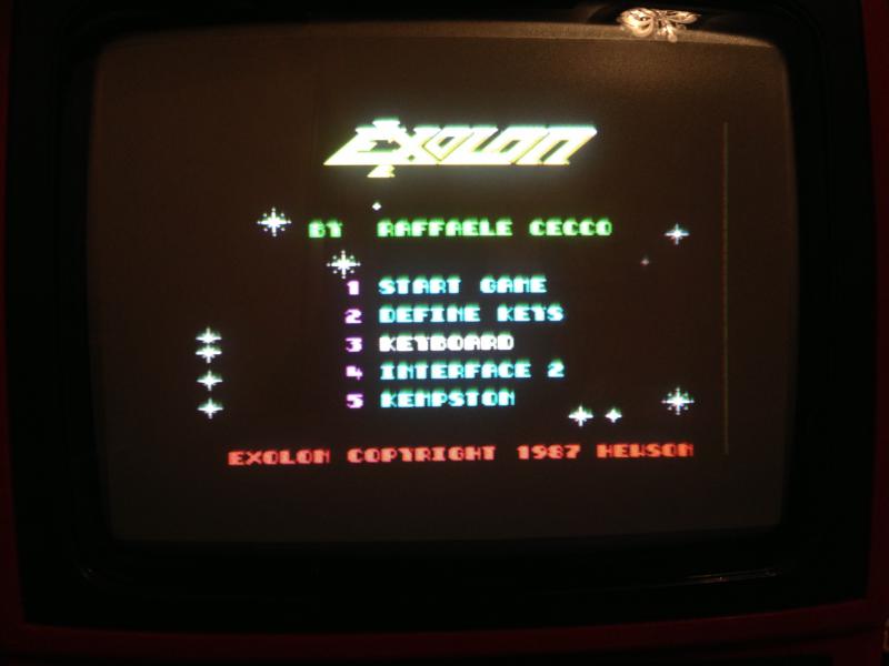

    Уважаемые коллеги, нужна Ваша помощь! С 1991 года имею в пользовании БПК Дельта-С. В целом меня всё устраивает за исключением одного косяка - в правой части экрана на тёмном фоне имеется вертикальная ярко выраженная полоска, а на белом фоне может появляться на том же месте в виде пунктирной линии. Кто-нибудь может мне пояснить, что это такое и как с этим бороться?

    Скорее всего это модель с раздельными полями памяти (собран на 75 микросхемах). В ней есть такая "особенность" тракта формирования видео-сигнала.
    ---------- Post added at 06:42 ---------- Previous post was at 06:24 ----------
    Вроде, как "ноги" данной проблемы растут из неправильного формирования сигнала INT.
    HardWareMan
    Я такое видел и на обычном спектруме с 1 линейкой РУ5х. Это лаги в формировании сигнала бордюр, вот и появляются точки из памяти за экраном. Что именно там появляется зависит от схемы реализации счетчиков: у одних схем там первый столбик пикселей (помнится мигающая палочка от мигающего курсора), у других совершенно левая конфигурация точек, зависящая от загружаемой программы.

    ИМХО пиксили с атрибутами слишком рано выводятся , надобно их притормозить .

    Fan, Вы знаете как это сделать? На этих выходных попробую привести в нормальное состояние сигнал INT. А ещё у меня есть подозрение на две ПЗУ, в которых прошит русский шрифт и драйвер принтера.

    Забыл дорисовать - Либо переключение бордюра ускорить . Либо подойдёт совместная акция %)
    Для начала надо добыть схему на конкретную дельту (их много разновидностей). Далее отыскиваем регистры - сдвиг пикселей , защёлка атрибутов , переключалка экран/бордюр . Смотрим каким уровнем сигнала что клокаеся/переключается и либо давим сигнал на землю , либо поднимаем через резюк к +5V . Начать стоит с переключалки экран/бордюр , если не сильно поможет , то мучаем пиксели & атрибуты . Возможно на схеме уже будут указаны не распаянные кондюки/резюки .
    Забейте , это не причём .

    У меня две Дельты-С48 (52 микросхемы). В одной была перемычка, при удалении перемычки появилась вертикальная мигающая линия с права от отображаемой области. Перемычка МГТФ. Ноги 1 и 7. КР555ИР16 слева от процессора средняя изи трех ИР16. На оригинальной монтажке DD39. На моей Д17. Во вложении схемы и монтажки.
