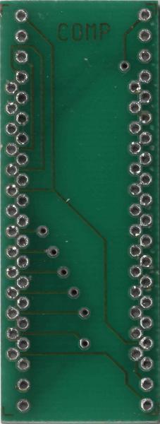

    Тоже решил повторить данный девайс. Только вот оказалось что YM2149(AY8910) у меня нет. Зато AY8912 целых три штуки. Знаю что была возможность менять один на другой, даже плату переходку делали. Если у кого остался чертеж перпеходки или хотя бы даташиты поделитесь пожалуйста
    скан переходника
ID:	51929   Нажмите на изображение для увеличения.
    12.07.2005
    Сибирь
    66
    Надеюсь этого хватит
    Спасибо. Буду пробовать
