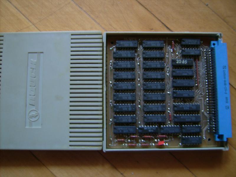

    По умолчанию [Поиск 1] Восстановление модуля памяти
    Есть ли у кого-то схема этого модуля ?
    В нем вырезаны все КМки, хочу восстановить, но какие конденсаторы ставить не знаю... Подскажите пожалуйста.

    Да там, ИМХО, никаких специфических конденсаторов нет. КМки на 0.1мкФ и электролит 47мкФ

    Но КМки то наверное уже не купить ... Какие поставить, любые керамические на 0.1мкФ ? У меня еще одна плата памяти есть с ЛПТ портом, там тоже все КМки вырезаны... Там тоже такой-же номинал ?

    Да, вполне годится керамика или тантал.

    Мож и без кондеров заведется? Я бы попробовал во всяком случае.
    Не заведется. Я пробовал

    Да я запаяю, просто хотелось узнать, что туда поставить. А какой ёмкости-то этот адаптер ?

    512K
    Это, по сути, половинка от В108, без принтерного порта

    А не 256? Там вроде ру5 написано, хотя по фотке не разобрать нифига.
    На фотке РУ7И, если присмотреться. Но я его и без фотки в лицо знаю, это блок В109, он на 512К.
