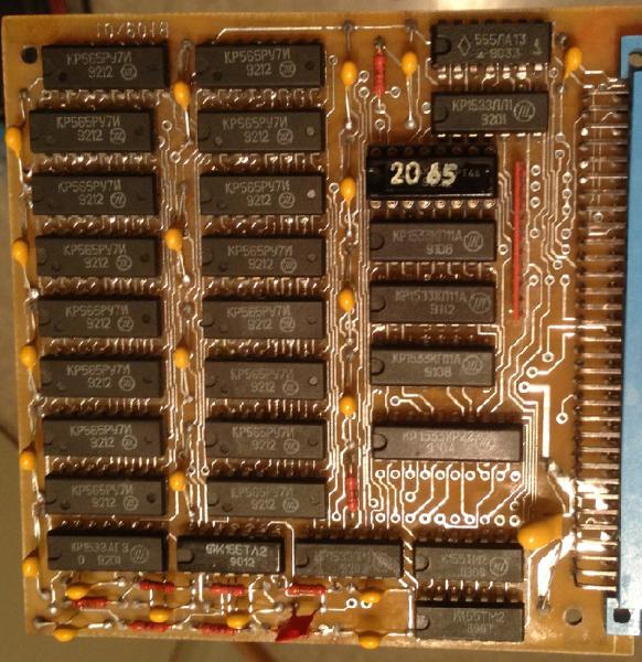

    Выпаял я АП6, но ситуация не изменилась, т.е. Поиск не загружается. Без РТ4 загружается.

    В чем может быть причина ? Что можно еще проверить ?

    Ну мне видится два варианта:
    1) Через программатор. РТ4 можно в теории считать на любом программаторе, умеющим 2716, или даже 2732, или даже вообще 27512. Например, на том же виллеме. Придется только спаять переходник, и возможно, подтянуть данные (D0-D3) к плюсу через резисторы. Конкретно я такой вариант не пробовал, потому что раньше слабо разбирался в вопросе, но немного вкурив тему (пока собирал программатор для РТ4), не вижу особых преград.
    2)Чтобы выяснить виновата ли РТ4, я бы подключал ее последовательно, то есть вынуть ее из панели, вставить в другую панельку и проводочками от панельки подключить:
    а) только питание - посмотреть реакцию Поиска
    б) питание и ноги адреса - посмотреть реакцию поиска
    в) питание, адресные ноги и D0 - посмотреть реакцию поиска
    г) питание, адресные ноги, D0 и D1 - посмотреть реакцию поиска
    и тд. до D4.

    Осциллограф есть, но наличие или отсутствие сигналов RAS и CAS не должно же влиять на запуск самого Поиска ?

    А вот это уже интересно. Я бы проверил адресные ноги РТ4 и ноги CS* между собой, на предмет замыкания. Если АП6 выпаяна, то на шину данных, по идее, там ничего не "фонит", она просто отключена. А на шину адреса подключены РТ4 и узел формирования внутреннего адреса. При этом раз без РТ4 работает, то узел формирования внутреннего адреса ничего не замыкает. Похоже, РТ4 вообще каким-то нехарактерным образом сдохла.

    На самой микросхеме нет замыканий, ни между CS и адресными ногами, ни просто между адресными ногами.
    Померял в панельке, 1,2,8 и 15 контакты прозваниваются на землю, поскольку идут на резисторную сборку, а там первые выводы посажены на землю.

    А если вытащить модуль из Поиска, подать на него +5В от блока питания, и померить уровни на адресных линиях?

    Замерял я при снятой РТ4, на её выводах в панельке, при подключенном БП 5в., вот что получилось:
    1 вывод - 0в.
    2 вывод - 0в.
    3 вывод - 0в.
    4 вывод - напряжение плавает
    5 вывод - 1.8-2.0в.
    6 вывод - 2.0-2.4в
    7 вывод - 1.8-1.9в
    8 вывод - земля
    9 вывод - 5в.
    10 вывод - 5в.
    11 вывод - 0.5в.
    12 вывод - 5в
    13 вывод - напряжение плавает
    14 вывод - напряжение плавает
    15 вывод - 0в.
    16 вывод - питание 5в.
    P/S: больше всего меня смущает 11й вывод, к нему не подходят дорожки, ни с одной стороны, ни с другой, однако при подаче питания, на нем в панельке, появляется 0,5-0,6 вольт ! Как, я не могу понять, замыканий нет, это видно как визуально(панелька цанговая и выводы под панелькой просматриваются), так и померял замыкание между соседними выводами, с помощью тестера, замыканий нет. Плата двухслойная, откуда там появляется полвольта не пойму никак...
