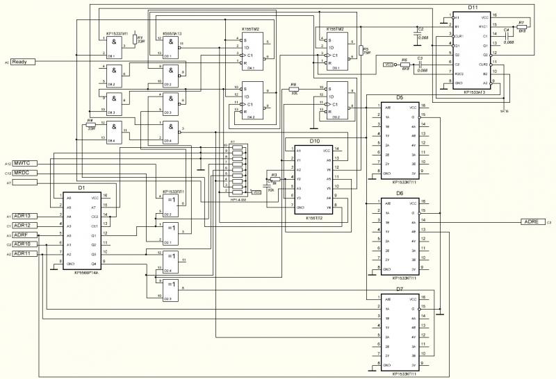

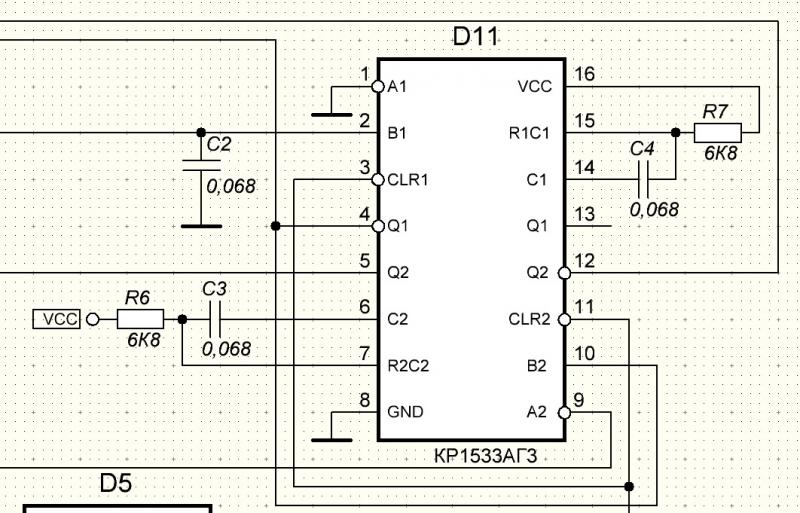

    Сегодня рисовал схему своего адаптера В109...
    Обнаружил вот что, конденсаторы на схеме С3 и С4, я поставил, по аналогии 0,068мкф, как и остальные. Правильно ли это ? Может из-за них не работает АГ3 ?
    Насколько мне удалось понять, генератор на АГ3 формирует импульсы, определенной длины, в зависимости от конденсаторов С3 и С4. Если конденсаторы не соответствуют положенному номиналу, то триггер на ТМ2 не правильно работает и соответственно сигнал Ready не получается. Если это так, тогда вопрос, какие конденсаторы нужно поставить ?

    Ну и полный вариант схемы прикладываю, т.е. то, что удалось нарисовать

    vazman, создайте пожалуйста отдельную тему, по своему адаптеру, а то получается путаница тут.

    По маркировке конденсаторов КМ, сориентируйте пожалуйста. Какие значения перечисленных ниже конденсаторов?
    1. М75р
    2. Un68J
    3. М75р
    4. Un75К
    5. Un68J
    Scorpion ZS-256, ZX Spectrum +3, ZX-Evolution & NeoGS, Поиск-1, Scorpion ZS 1024 Turbo+
  9. #78
    23.01.2011
    Донецк
    793
    1. М75р = 75 пф
    2. Un68J = 0.68 нф +/-5%
    3. М75р = 75 пф
    4. Un75К = 0.75 нф +/-10%
    5. Un68J = 0.68 нф +/-5%
    Первая буква - это ТКЕ, но я его таблицу в упор не помню, надо в инете смотреть.

    Что то не могу нигде найти 0.75нф... что за конденсатор такой?
  11. #80
    23.01.2011
    Донецк
    793
    Да обычный, в общем-то. Номинал в стандартной линейке ...0.62 - 0.68 - 0.75 - 0.83...
