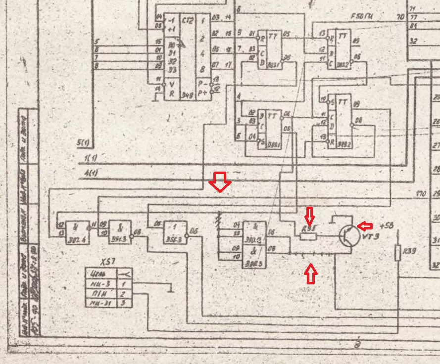

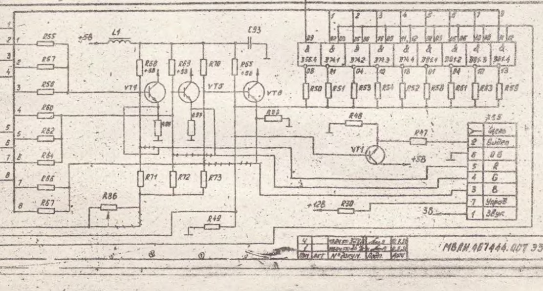

    Для начала сделай заводскую доработку видео-выходов. Эмитерные повторители. Чтобы видеосигналы нагружать легко 75-ти омным входом без проблем.
    Я выставлял где-то эту информацию. Там кстати не только ЭП вставили навису.... но и в схеме пара шрамов есть. Ищи по словам заводская доработка 1 2 3 и т.д.
    А уже далее игратся прошивками и прочим.
    Ну а вобще-то для 06Ц02 предусмотрен заводом другой квазик - тот который совмещен в одном корпусе с флоподрыгом на 5.25" + импульсный БП.
    И его кстати тоже дорабатывали добавляя на ШД прям на шлейф АП5 или АП6 (уже не помню...)

    Да, я в целом так и собирался, схема заводской доработки у меня есть, поиском, по словам "заводская доработка" вышел на Вектор-06Ц.02: Видеовыход, подключение к ТВ, VGA-монитору, scandoubler -
    Там есть упоминания по заводской доработке, но ссылка не одна не позволила перейти, если это ссылки вообще...
    Если не трудно, кто знает, где эта тема, киньте ссылку.
    И еще, если у кого есть, киньте фотки, как эта доработка на плате выглядела с завода, где "вешались" повторители, и резались дорожки. Хочется сделать эту доработку "авторитетным" методом...

    И еще, по заводской доработке, какого порядка резисторы R35..38 в цепи эмитера, порядка 200 ом будут работать ?
    Какие заводские номиналы ?

    Тыц мод 2. https://i.postimg.cc/g2f7RDh2/mod2.jpg
    Тыц мод 3. https://i.postimg.cc/gk00Mfcj/mod3.jpg
    Номиналы подсказать могу вечером. Я на работе.
    Но тут если поискать есть схема вектора со всеми доработками. И номиналы там тоже расписаны помоему.

    Цитата Сообщение от crackintosh Посмотреть сообщение
    Это, похоже, доработка гашения RGB сигнала при ГСИ, там токовая нагрузка на чип Д90 превышает норму, для этой же цели сначала два логических элемента запараллеливали, но такое решение не очень правильное. Думаю, достаточно будет мода 2.
