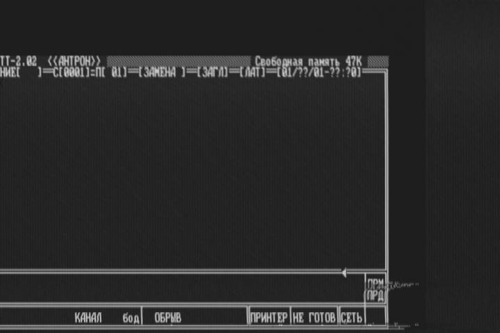

    Купил данную вещь.
    Наклейка на нем гласит:
    НВПФ "Антрон"
    телефонный компьютерный терминал ТТ-2.02 год выпуска 03.1993
    Это все что удалось на наклейке прочитать..
    Кстати...батарейки стоят...
    Последний раз редактировалось oracleua; 05.12.2013 в 18:01.

  11. #20
    19.02.2010
    Энергодар
    1,187
    27
    22 сообщений
    Нормально не хочет подключатся...шнур с каким работает орель-бк не подошел...пришлось проводками...
