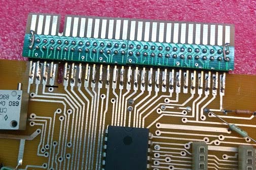

    Цитата Сообщение от Dennion Посмотреть сообщение
    Это один производитель, у меня на корпусе написано magic , а биос от кворума и при загрузке пишет кворум. Железо там одинаковое с меджиком. Ну так запустится ли divide или нет? Хочу купить divide, вот и интересуюсь.
    Есть опыт подключения к "Кворуму 64" DiVMMC, по сути тот же DiVIDE но с интерфейсом SD/MMC карт.
    Все основные сигналы на системном разьеме Кворума идентичны Спектрумовским, кроме:
    1) на четвертом верхнем контакте разьема, который в DiVMMC и DiVIDE обозначен как ROM1OE у Кворума выведен сигнал /RDRAM. В "Кворуме 64" на этот контакт подается сигнал с контроллера дисковода при работе CP/M-80 для подключения 0 страницы ОЗУ.
    Для работы DiVMMC и DiVIDE придется отключить на плате этот сигнал от 4 контакта системного разьема.
    2) у "Кворума 64" и соответственно "Магик 05" на нижнем 8-ом контакте разьема отсутствует сигнал CLOCK, который обязателен для работы DiVMMC и DiVIDE.
    Придется прокинуть на этот контакт сигнал S0 c вывода 1 мультиплексоров адресов КП11.
    И еще одна проблема связана с тем, что системный разьем Магика и Кворума был выполнен по метрическому стандарту с шагом 2.5 мм,
    а разьемы DiVIDE и DiVMMC обычно имеют шаг 2.54 мм. Лично я решил эту проблему сделав переходник с 2.5 мм на 2.54.
