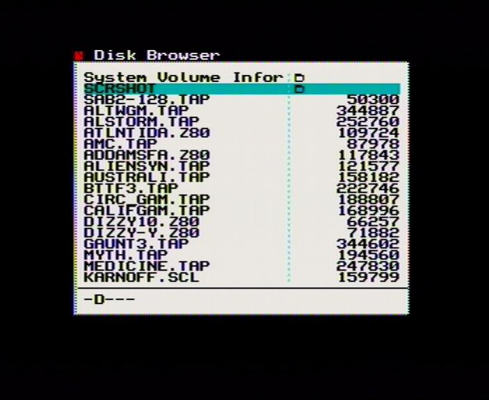

    Собрал DivIDE, подключил к Halequin 128. Появились вопросы )
    С ленты playzx игры грузит и играет, тесты спектрум тоже проходит. Подключаю плату. CF-IDE адаптер не видится, проводок паял.
    Взял винт IDE Seagate на 250Gb, грохнул всё, создал раздел 500Mb FAT16, накидал туда tap.

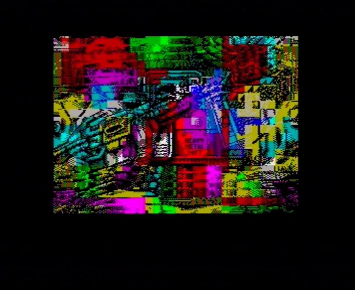

    Загружается Fatware, выбираю кнопкой любой tap в браузере файлов (все файлы видны), делаю LOAD "" и получаю на экране мусор или перезагрузку. ну как мусор - видно, что это должна быть заставка итд.
    Записал туда tap-файл esxDOS. Прошил. Переписал папки на диск. esxDOS детектит винт, пишет, что esxdos.sys не может загрузить.
    Прошил с playZX обратно fatware )
    В каком направлении копать?

    Был бы признателен - в какую сторону копать.
    У меня проблемы при передаче данных по шине ZX-Bus?

    Протестировать память интерфейса утилитой DIVRAMKA
    WILD PLAYER запустить, проверить работу ide интерфейса https://velesoft.speccy.cz/zx/divide...wp0_330tap.zip
    https://velesoft.speccy.cz/zx/divide/divide-soft.htm
    Спасибо, протестировал на всякий случай.
    Пишет, что нормальные 32k (грузил с телефона). Поскольку я собирал конструктор - я досконально проверял его монтаж. А CF-IDE переходник готовый - не проверял. Нашел у него две малозаметные сопли на разъеме и на джампере (джампер, правда, на нужном месте закорочен). Убрал припой и CF-карта чудесным образом заработала - загрузил пару десятков игр, какие смог в tap найти - работает.
    А винт это я от отчаяния подключал, ну не работает с ним нормально - и ладно. Поставлю esxdos и погоняю тесты с флешкой.
    upd: всё работает
