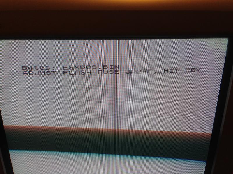

    В результате загрузки esxide.tap что происходит ? Я имею ввиду в ПЗУ зашьется ESXDOS ? Откатиться назад возможно будет точно так-же ?

    При загрузке esxide.tap появилась надпись "adjust flash fuse jp2/e, hit key":

    Разобрался с прошивкой, снял вторую перемычку и нажал Enter, все прошилось нормально.
    Все заработало, но теперь с tap файлом(с которым проверял) возникла проблема
    Т.е. например у меня был записан SaboteurII.tap, она загружается, появляется первый экран, где нужно выбрать вид управления, кнопка S начало игры. До прошивки, эта игра начиналась по нажатию S, а теперь не реагирует на клавиатуру, хотя музыка поет и комп реагирует на пробел. В чем причина может быть ? У кого есть возможность, проверьте пожалуйста, игру приложил...

    Цитата Сообщение от Quest Посмотреть сообщение
    А как мне установить ESXDOS? Нужно прошивать в ПЗУ ? Есть какое-то описание на русском языке ? Или может кто в курсе, расскажет в двух словах ?
    How to (safely) install/upgrade:
    1. Copy esxide.tap/esxmmc.tap (depending on if you have a DivIDE or DivMMC, obviously) to your CF/SD/HDD, load it and follow the instructions. Power Off and remove media.
    /скопируй esxide.tap на CF, запусти и следуй инструкциям (на сколько помню после запуска esxide.tap нужно снять перемычку jp2 и нажать клавишу. при прошивке бордер будет мигать разными цветами.) Откл. питание, установить назад перемычку.
    2. Copy the SYS, BIN (and create /TMP if using DivIDE) directories to your CF/SD/HDD.
    / скопируй папки SYS и BIN из архива в корень CF и создай папку TMP в корне.
    3. Insert media. Power On. Reset while keeping space pressed to reinit if needed.
    /запиши нужный софт (tap, trd...). Включай питание. Если нужен полный ресет, нажимай сброс удерживая SPACE.
    в общем ничего сложного.
    ссылка на архив с прошивкой http://www.esxdos.org/files/esxdos085.zip

    У кого нибудь возникали проблемы с tap файлами при использовании ESXDOS или это только у меня такой глюк ?
    будут работать только tap которые работают через стандартные точки входа в ПЗУ. т.е. всякие мудрёные лоадеры работать не будут.
    у SaboteurII лоадер не мудреный, однако у него она виснет в меню. Вероятно какой-то глюк EXSDOS (?)
    Quest, попробуй трдосную версию, например эту:
    И не должны. Мудрёным лоадерам не место в TAP.
    Формат TAP изначально предназначен для лент и загрузчиков со стандартными точками входа.
    А затем, особо одарённые граждане стали реализовывать в эмуляторах "реалтаймовое" воспроизведение TAP, что позволило пихать туда всяческие извращения, лишь бы скорость записи была стандартная. Руки бы им поотрывать, этим "новаторам". TZX формат к тому времени уже существовал.
    Как проверить TAP? Если он загрузится в эмуляторе Z80 by G.A.Lunter, то это настоящий TAP. Если не грузится, то его надо срочно конвертить в TZX, там этому образу самое место.

    а вообще зачем тебе saboteur 128k? В 48-ой версии музыка прикольней ))
    Да мне собственно и не за чем 128й saboteur, просто это первое что попалось под руку(взято было с WOS), когда я подключил DivIDE и нужно было что-то кинуть на карту памяти, что-б убедиться, что работает. Так вот до перепрошивки с Fatware 0.12, этот saboteur прекрасно работал и я даже поиграл в него маленько. А вот когда перепрошил на ESXDOS, то saboteur перестал работать. Точнее загружается, играет музыка, экран приветствия предлагает выбрать метод управления, типа клавиатура, кемпстон и т.п., а внизу S - старт игры и на цифровые и буквенные кнопки не реагирует, при этом комп не висит.
    Весь парадокс в том, что этот файл TAP только что работал, а перестал после перепрошивки DivIDE...
    ---------- Post added at 19:13 ---------- Previous post was at 18:55 ----------
    Попробовал, работает как и положено.
    ---------- Post added at 19:15 ---------- Previous post was at 19:13 ----------
    Здесь на форуме проскакивала версия ESXDOS 0.8.6, в то время как на оф.сайте только 0.8.5. Чем они отличаются и почему 0.8.6 нет на оф.сайте ?
