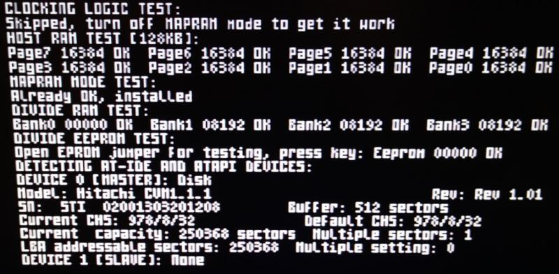

    доброго времени. есть +2 серый и DivIDE 5.7c
    работает очень нестабильно После первого включения питания часто включает file browser по nmi и, 50-на-50, даёт что нибудь загрузить.
    Если перегрузить, или пробел+перегрузить то уже 99% начинает глючить, всякие полосы, неправильные имена файлов итд. Далее больше. Быстро зависает или ребутится.
    Ещё особенность: cf-ки опеределяет с 95% вероятностью только если обе 74HCT245 поменять на LS. А 573 оставить HC. А при всех HC(T) вообще плохо карты определяются.
    Если уж загрузилось, то работает стабильно и долго. Думаю что-то с самим DivIDE или карточками?
    есть 5 cf карт: 4мб,24мб,128мб и 2шт по 4гб. - со всеми одинаково себя ведёт значит сам контроллер? Или ещё что проверить? TBIOS шил - проходит все тесты, как на GIFке где его качал на velesoft сайте.
    зы программатором MiniPro TL866A кто-нибудь шил lattice gal22v10d? я скачал старый R-GAL и считал программатором - они не совпадают. и вообще выглядят по-разному совсем. решил не рисковать шить.

    на разных прошивках (FATware/esxdos) ?
    как вариант вполне возможен дребезг/окисление контактов на краевом разъёме (толщина платы на сером меньше других моделей),
    чем и как запитан ide->CF адаптер ?

    на любых прошивках. контакты чистые точно. адаптеров 2: один напрямую в ИДЕ второй через кабель. В одном из них проводок добавлен для питания. Светодиоды везде горят как надо.
    отдельно запитывал на молекс адаптера из самого спектрума 5в.
    протестировал M1, как тут пишут http://www.worldofspectrum.org/forum...Comment_277840
    нормальные напряжения, 886кгц скважность 50%.
    А divide потребляет только +5в? не надо ей +9 -12.. всякие?
    проблема в том, что только 1 комп и 1 divide имеется. даже точно не знаю что глючит. но комп, вроде работает, глюки только с divide
    кто-то писал про битую GAL, но программатор tl866a очень капризен с GALами, как пишут.

    5в. комп жрёт 600ма, всё вместе 900. доходит до Divide 4.76в.
    в программаторе есть функция проверки разных микросхемок. 74-ые прошли тест, 62256 тоже. Грешу на GALы.
    интересно сделано, все прошивки идут через TAP и BIN, но это не тот бин, что в чип напрямую жгут. как мне с неработающим divide прошить tbiosv14i.tap? решил ещё раз его прогнать, а зашить не могу и нечего ((
    может оно в РОМ плохо прошилось? Где бы найти что шить в 28c64 c esxdos085? тот bin, что в архиве не работает для заливки напрямую..
    подключил через винамп по аудио, залил tbiosv14i.tap. джампер Е открыт - нажал. EEPROM WRITE ERROR. жму ресет - биос залился куда-то.
    SS+A вот результаты во вложении. как так он работает вообще и тесты проходит?
    ps. запустил снова, после нескольких ребутов - ЛОГО уже побитое и в тесте, как на картинке, всё пройдено, но глючные пиксели посреди экрана появились. что же глючит?
    вобщем всё более менее стабильно, пока не нажимашь NMI. говорят, если второй раз её нажать - всё возвращается из NMI меню назад. такого вообще ниразу не получилось чащё всего NMI=reboot.
    если кнопка впаяна то вполне возможно шевеление контактов на главном разъёме в-момент нажатия,
    (как вариант для проверки - выноси кнопку)

    заказал пару GALов, попробую прошить своим. Говорят есть шанс, что прошьёт. на кнопке стоит выносная кнопка с самого начала как купил, чтоб не трогать ручищами контакты кнопки с другой стороны и не наводить помех, хватаясь.. и без неё та же фигня.
    глючное дело.
    как верить ТЕСТ программам, когда они так лажают может ничего они и не тестируют. красивый интерфейс и всё?
