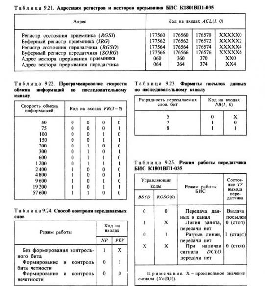

    Для выхода на программу связи с пультом надо SA1.2 на 0 а SA1.1 на 5в.

    Вот:

    Так с порта идет символ "@" ?

    MiX, нет конечно .с него все и началось.на выходе 27 всегда 0,а на вх 28 всегда +5.
    Порт один раз транслирует "@" при пуске.
