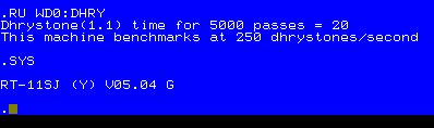

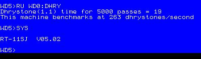

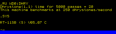

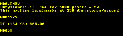

    Результаты для других компьютеров такие:
    А УК-НЦ? ) (он как бы то же компьютер! прогнал в эмуляторе пока,
    запускал с ЖД под разными версиями мон.)
ID:	46828   Нажмите на изображение для увеличения.
ID:	46829   Нажмите на изображение для увеличения.
ID:	46830   Нажмите на изображение для увеличения.

    hobot, слабовато в сравнении с вм2 в ДВК на 140 .Подождем может еще кто то на ВМ3 прогонит.
