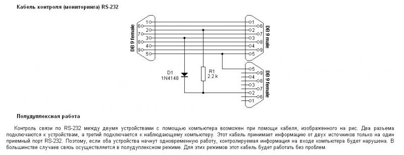

    КЦГД работает с клавиатурой 7004, которая генерит собственные сканкоды, поэтому нужен конвертор.
    Ну да, посмотрел что ещё по подключению там согласовывать надо...
    Тогда вот схема спаренного RS232.

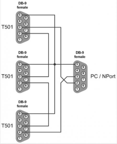

    Ещё схемка:
