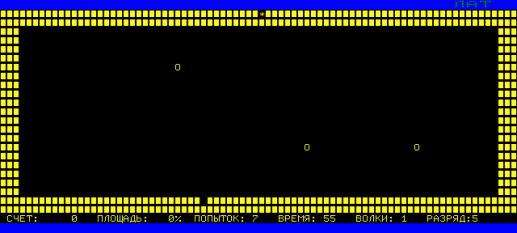

    palsw, есть правильный XONIX ему только нужен таймер включенный и что бы дата в системе установлена была(?)!!! ) Где-то тут XONIXов целую коллекцию выкладывали ? ))) Правда без исходников !!! Попробуйте X.SAV вот отсюда http://archive.pdp-11.org.ru/ukdwk_a...M_FIXED_XONIX/
    http://zx.pk.ru/showthread.php?t=20306 - тут целый архив XONIXов Patron выкладывал и по моему не только он )
