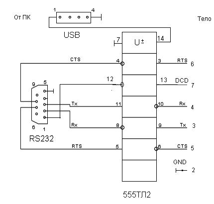

    Пока искал даташит на к155тл2 наткнулся на такую схему:
    Если добавить 78L05 то микросхему можно запитать от RS232.
