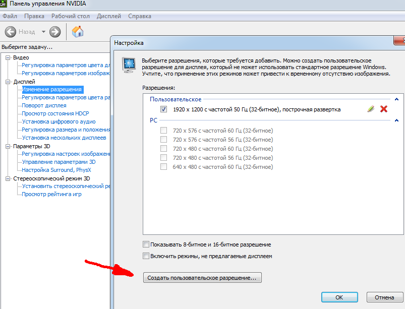

    какая видеокарта? Просто мониторы-то может и поддерживают, но в системе выставить 50 Гц не получается

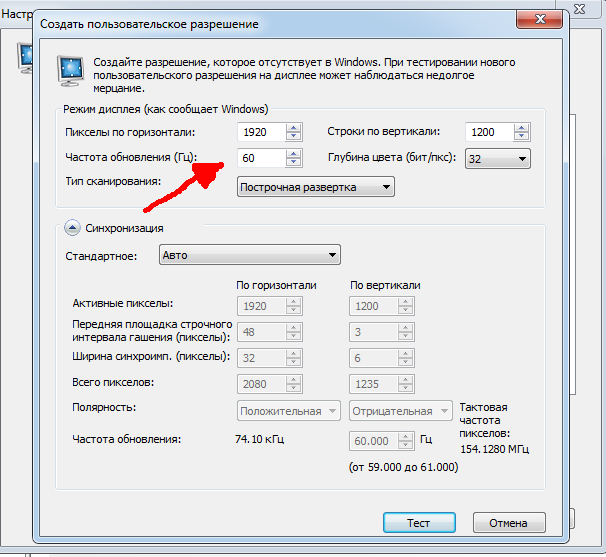

    GTX1060, меняется через стандартную панель Нвидии. Тыкаем Изменение разрешения, внизу кнопка Настройки. Далее Создать пользовательское
    (скрин слева), там уже крутим (если надо) разрешение и герцовку (скрин справа). Ставим 50, Тест, если монитор показывает - сохраняем.
    Винда позволяет выставить что угодно, но ниже 50 мой монитор не держит. Другие - держат.
    Думаю, что это более перспективное направление, учитывая, что поддержка FreeSync становится все более массовой
    Ну, FreeSync тут ни при чем, старые мониторы нативно поддерживают 50Гц и даже ниже. Для работы со Спектрумом/БК напрямую через кодер - идеальный вариант.
    Сейчас вот заказал монитор, как у Evgeny Muchkin, 48Гц держит. Думаю, в нем уже и винда будет показывать на 48Гц (монитор осилит).
